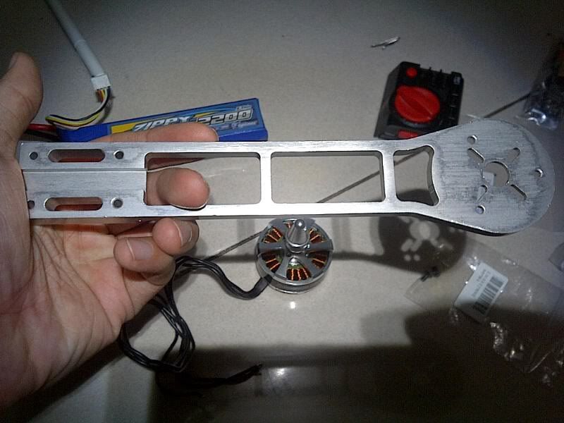

Kita mulai dengan motor fpvmanual fm4008 620 kv. Mirip dengan mt4006 si blur....tapi harganya separoh harga tiger motor nya si blur
Ini lengannya...dari aluminium pesawat terbang yang kaya si blur punya di tri copternya....katanya sih ini dibuat dari solid alumina tersebut terus kemudian digrafir, jadi tidak di press.

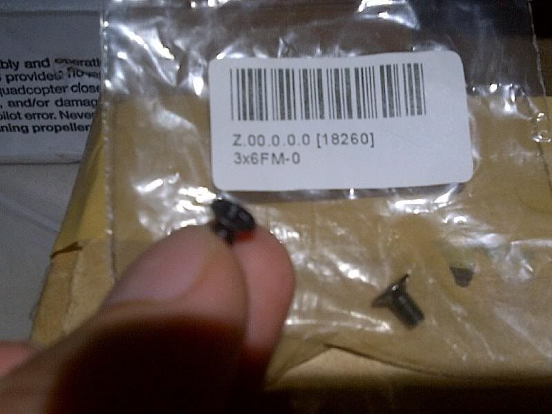

Bolt nya pake M3 yang 6 mm

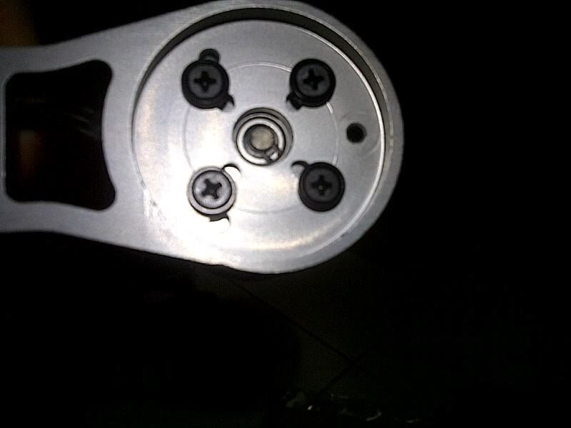

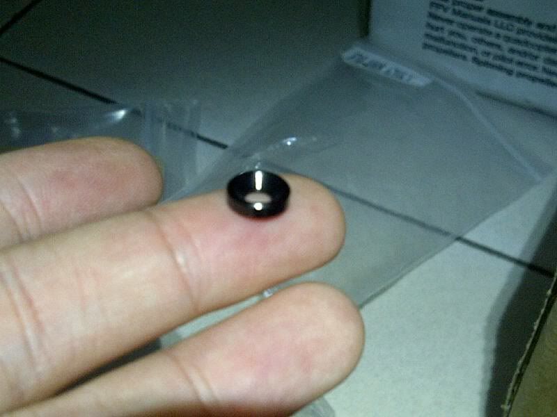

Karena headnya miring, butuh washer yang miring juga kaya seperti ini
Setelah terpasang
Setelah terpasang

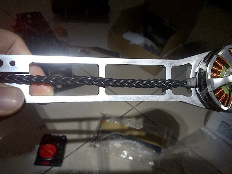

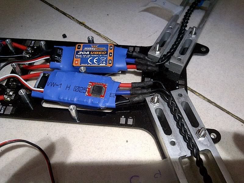

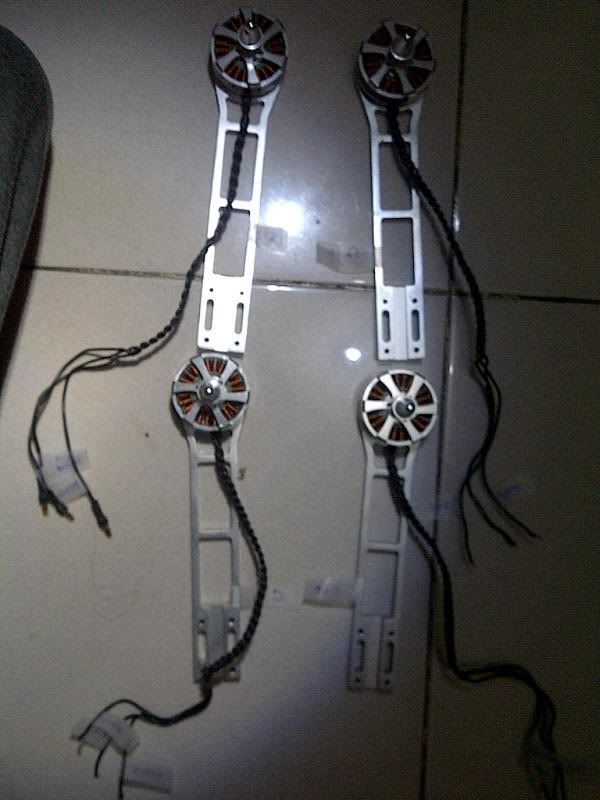

Karena kabel motor panjang dan sayang kalo dipotong, maka dikepang saja. Hal ini juga dimaksudkan untuk mencegah terbentuknya medan magnet yang katanya bisa mengganggu piranti lainnya

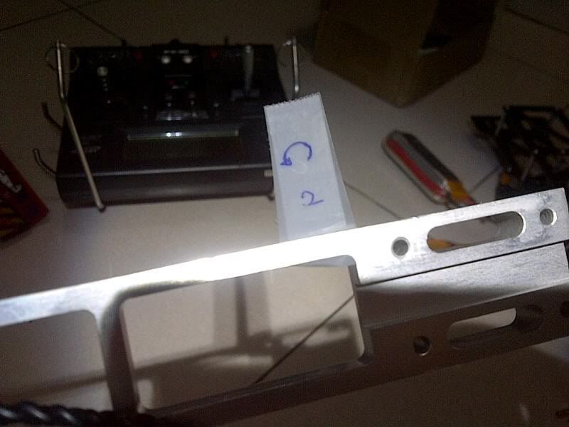

Saatnya untuk menentukan lokasi arm, arah putaran motor dan kabel yang akan di sambung

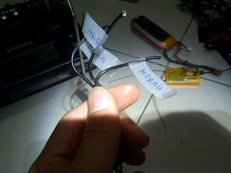

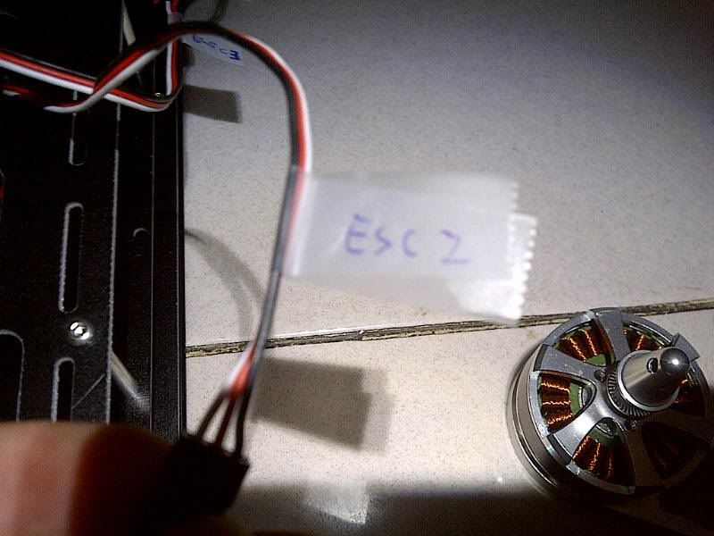

Esc telah ditandai
Kabel dipasang temporary
Setelah di tes dan ok dipasang label pada arm sekaligus arah putaran motornya
Jangan lupa juga kabel yang nanti akan disambung di tandai
Semua sudah siap dipasang
Esc telah ditandai
Ah iya semua baut sebelum dipasang, ditetesi locktite dulu yang warna biru alias medium strength
Udah dulu. Bagian paling mengesalkan (soldering) butuh stamina dan kesabaran tinggi, jadi besok saja kalo ada mood lagi.

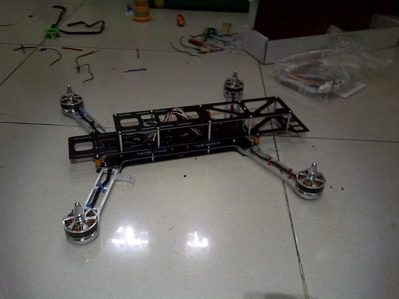

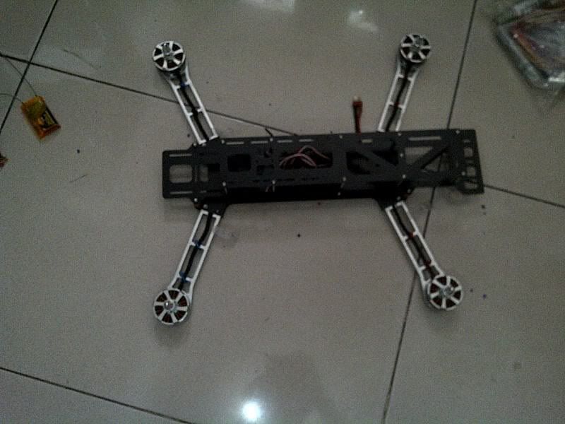

Ok.....solder menyolder memakan korban...jarin tengah kenyunyuk solder...*#%£€...
Tapi selesai juga....
Not bad eh?
Setelah dipasang non permanen
Not bad eh?
