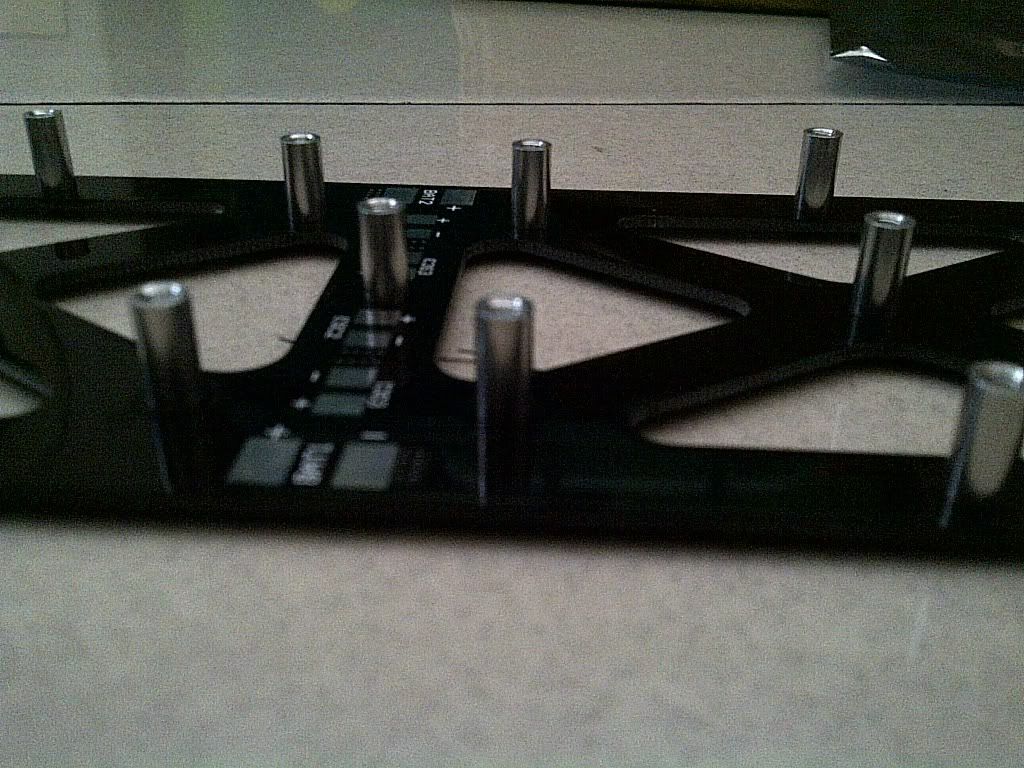

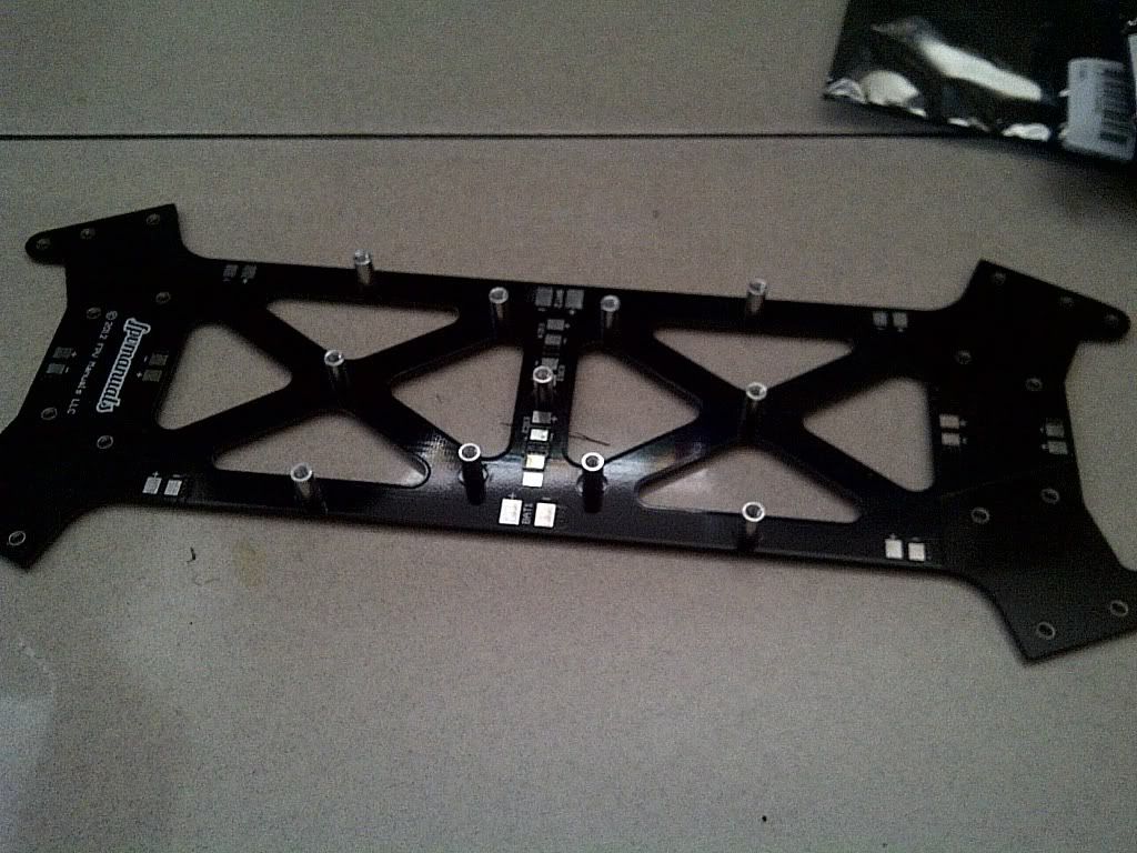

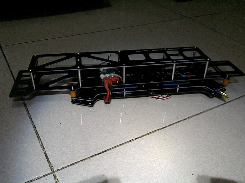

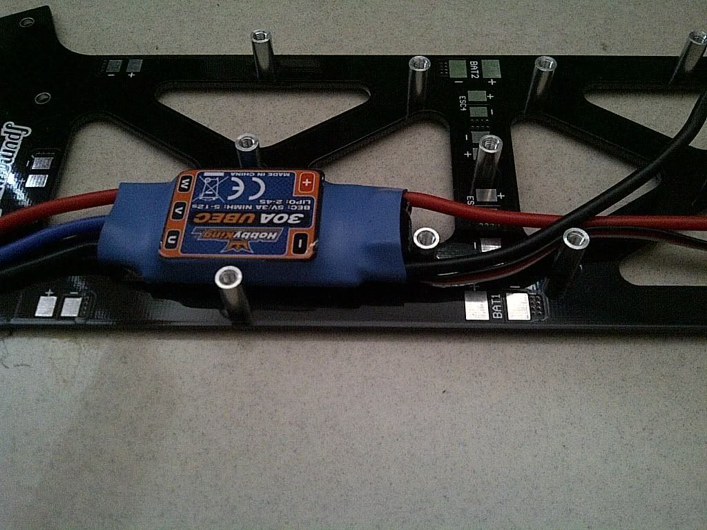

Kita mulai dengan PDB (power distribution board). Pasang spacer untuk PDB dan dirty

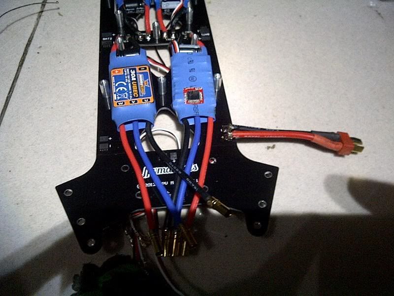

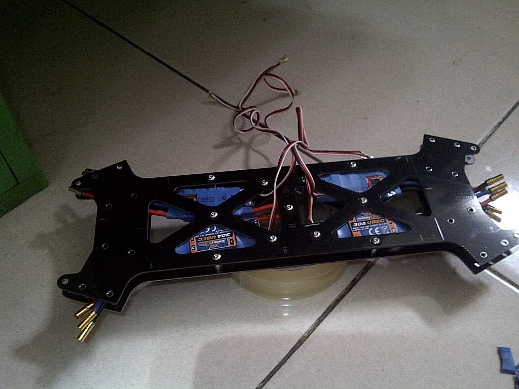

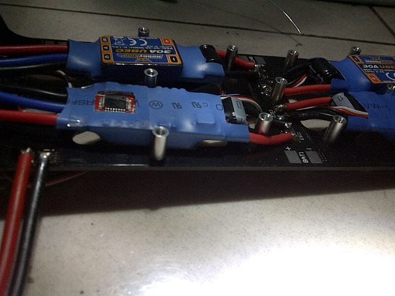

Pasang ESC yang sudah di flash

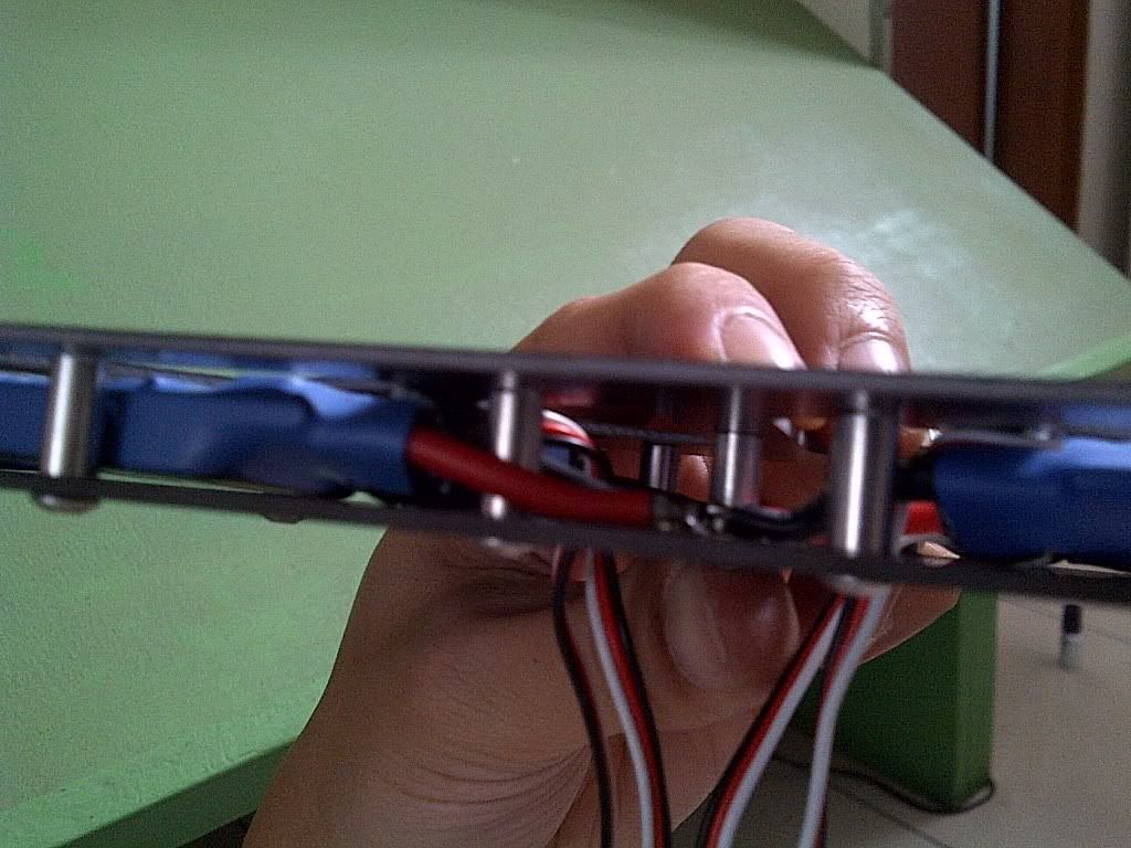

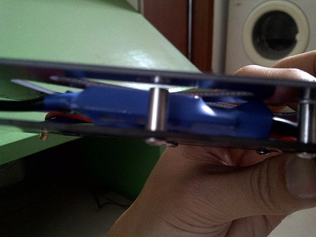

Eeehhhhh.....ternyata esc nya kegendutan..spacer jadi gak flush

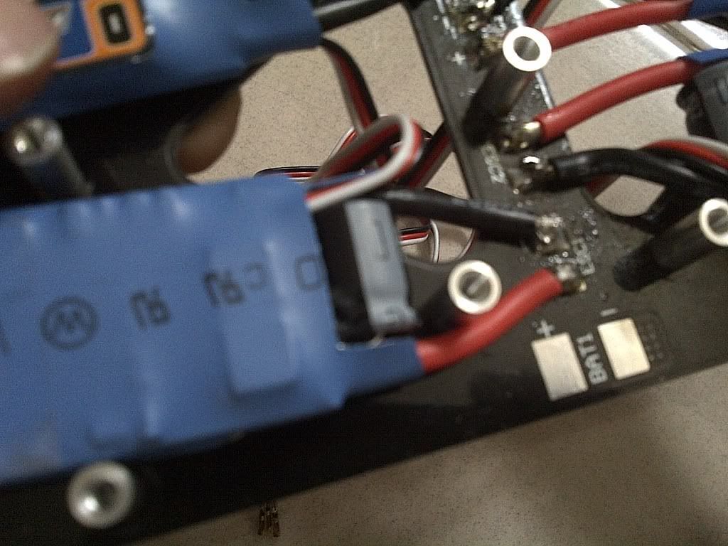

Harus dioperasi dulu deh.....disayat di heat shrink di bagian elco (bener gak nih?)
Hi hi hi jadi keliatan deh solderan cap asal
Flush
Yak semua terpasang...sekian dulu ya.....nunggu mood lagi. Oh iya jangan perhatikan konektor di esc....itu hanya buat tes motor....nantinya akan disolder langsung

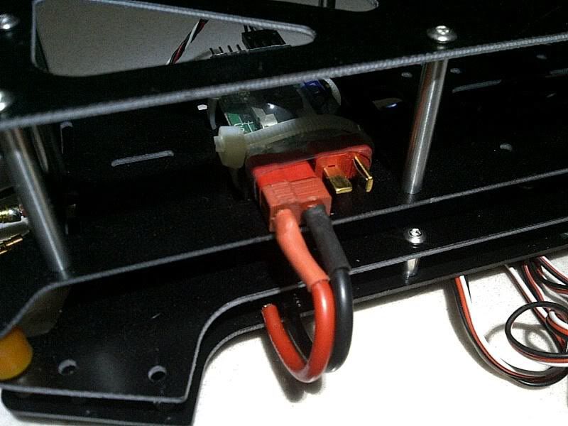

Mood dateng di saat sore....masang kabel power dari PDB. Karena power nanti dilewatin ke logger dulu, maka kabel tidak dipasang di tempat semestinya, tapi lebih ke arah logger. Dari logger nanti kabel dari batt akan nongkrong. Hmmmm saya benci menSOLDER!
Lihat, tempat yang umum untuk batt adalah di tengah, tapi PDB QAV500 ini mempunyai banyak tempat untuk soldering power
Logger berada di tempat dengan kabel power mengarah ke ESCs
Dan sekian dulu deh....penyakit males kumat. Maaf ya admin kalo thread ini nanti molor, sudah sifat saya.....lazy b*st*** ha ha ha ha
