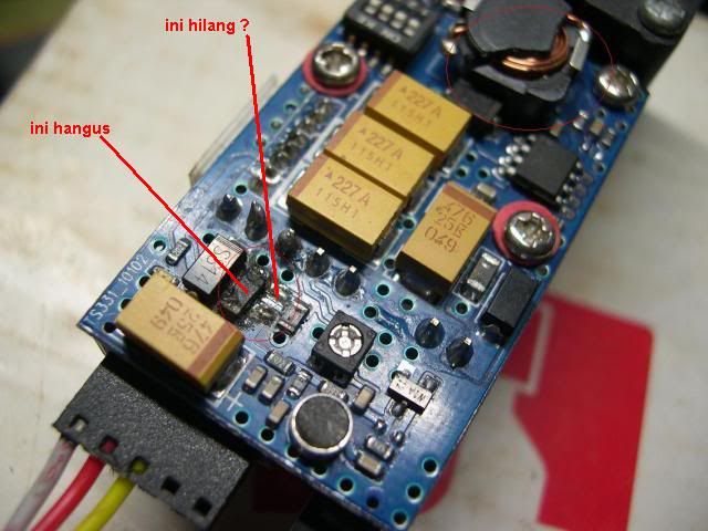

hari minggu coba fpv di flywing wing...
lupa setting failsafe..
langsung terbang saja dengan rasa percaya diri, karena flying wing nya sudah sering terbang dan tidak pernah error...
mungkin karena kesalahan setting pesawat tiba2 lost control dan menghujam aspal dengan posisi terbalik...
alhasil video tx dan camera jadi korban...
video sender setelah cek fisik bisa dilihat ada komponen yang pecah dan ada yang terlihat hangus..
mungkin suhu-suhu dan saudara-saudara gaero ada yang bisa membantu untuk memperbaiki.....

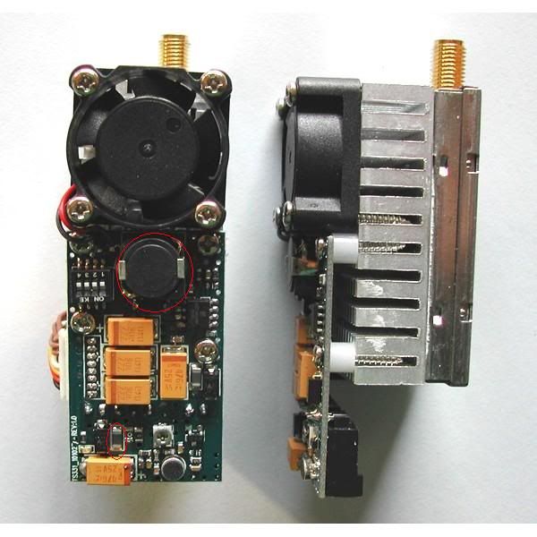

lingkar merah yang besar : setelah dibawa ke tempat service eletronik,..katanya meskipun pecah tapi masih bisa berfungsi
lingkar merah yang kecil : tidak jelas komponen apa, dan ukurannya berapa
mungkin ada saudara gaero yang punya barang yang sama ( foxtech 5.8G 500mW ) bisa tolong dilihat komponen ini besaran nya berapa,..supaya saya bisa coba cari komponen penggantinya....
trims sebelumnya..

HADOHHHHH :whoaa :whoaa :whoaa :whoaa
untuk lilitan jangan di remehkan
karena kalo feritnya pecah artinya induksinya udah gak bener, yg bisa mengakibatkan perubahan tegangan.
kalo dia turun dari yg seharusnya gpp paling kualitas yg drop, tapi kalo naik ya wasalam
cuma kalo di liat dari kebakarnya kapasitor kemungkinan besar karena tegangan naik.
sampai sejauh ini saya masih belum pernah berhasil memperbaikin perangkat elektronik untuk RC, mengingat komponen yg kecil2.
nah untuk kasus om ini bisa di coba dengan mengganti dulu lilitannya. coba liat kodenya masih ada gak? harusnya ada 3 digit
contoh 102/103.
status skarang apakah kipasnya muter? dan ketika jatuh apakah batre yg terhubung dengan tx selamat? dalam artian tidak terjadi droping tegangan yg signifikan(akibat short)?
mudah2an info saya tidak menyesatkan :thx

ma kasih om dewa penolong ku sudah muncul...
kode di lilitan sudah tidak ada om,...
kipas masih berputar...
waktu crash batre agak penyok,..tapi saya tes tegangan masih normal dan tegangan setiap sel maasih normal
padahal waktu itu baru mau test antena patch nya om,..jadi tertunda deh,..saya sudah pesan camera baru,..tapi mungkin sekitar 1-2 minggu lagi baru sampai,...sementara antena saya pinjam dulu ya om,...
kemudian langkah selanjutnya apa ya om?? apa ada cara lain untuk mengganti lilitan itu?
kalau untuk tool saya ada blower / hakko, tinggal komponennya saja....

cari aja dulu lilitan di glodok.
cari yg fisiknya kira2 sama dan besar kawat juga kira2 sama..
dan yg kebakar sepertinya ada 2 ya?
kapasitor dan resistor.
coba di ikutin jalurnya terhubung ke jalur video gak?
kalo iya nilai capasitor bisa di coba 100n
nah kalo nilai R ini yg bingun, harus liat yg aslinya dari deket... :pyg

Yang terbakar hanya satu,..yg sampingnya kosong.sudah saya compare dgn foto yang di web nya..
Yang terbakar itu capasitor atau resistor ya om?jalurnya saya ikutin tidak terhubung dengan jalur video,..
biasa nya lilitan itu ada yang jual ya om?...

kalo di liat kok sepertinya ntu resistor ada tulisan NOL ya?
apa itu R fuse ya? :pyg

rachmatjeny wrote:Image
sepertinya menmang R fuse tuh...cuma disebelahnya tu kapasitor atau induktor ? kalau kapasitor kok bisa kebakar (kemungkinan kecil )? :pyg :pyg
apa malah itu diode ?
