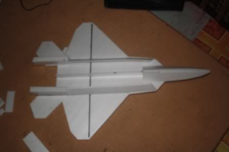

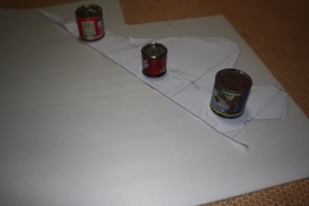

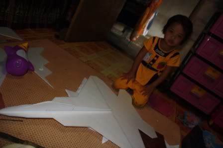

potong plan dulu
ini arsiteknya

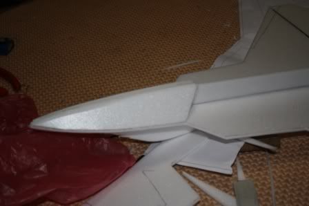

dibikin gemuk dulu
gemukin bagian atas

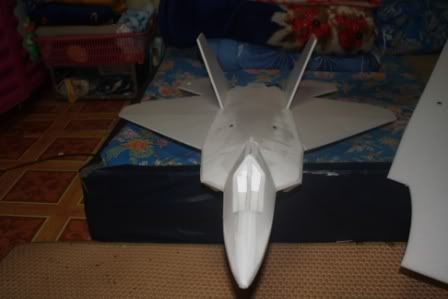

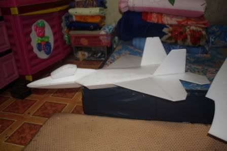

bikin kanipi

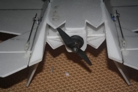

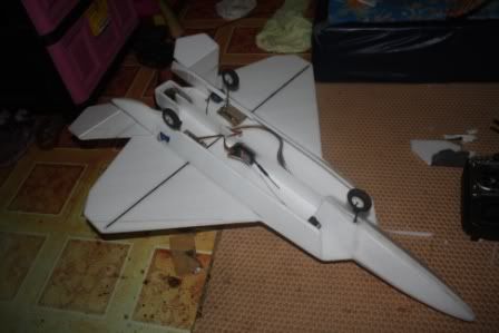

pasang elektronik
pasang stering
ini motornya dengan prop 5x3 dari prop 8040 dipotong

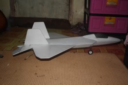

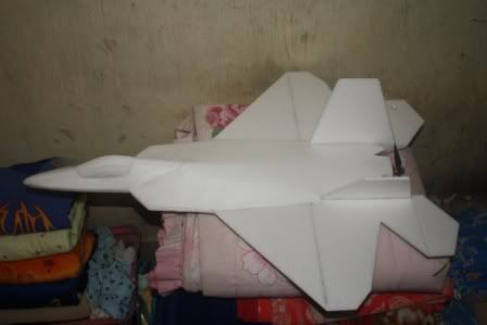

dicat dasar pake aqua proop biar lentur
tingal maiden

Re: TEROBSESI DENGAN F22
Maaf om, kalo motornya ber kv 4800, prp 5x3 kegedean, rasanya 4x2 atau 4x4 masih cocok

iwan21 wrote:Maaf om, kalo motornya ber kv 4800, prp 5x3 kegedean, rasanya 4x2 atau 4x4 masih cocok
tuh dosen pembimbing gaero sudah kasih peringatan... :thx :thx :thx

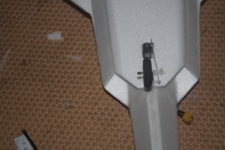

Mantap om, emang f22 uenak tenan. lanjutkan om, ditunggu laporan maidennya. oya, landing gear belakang apa g terlalu kebelakang?
ia om suhu batrainya sempt panas pas trotle full dan sudah sempet maeden cuma lupa bawa camera jadi vidionya nanti nyusul.
oya om suhu nanti mungkin saya potong dan dibalansing lagi propnya maklum om heru ndak redi untuk prop yang dimaksud jadi terpaksa diakali. makasi sarannya
maiden 5menit dengan batrai 1300ma 25c lumayan stabil cuma takut maksain biar ndak meledak

deninabil wrote:Mantap om, emang f22 uenak tenan. lanjutkan om, ditunggu laporan maidennya. oya, landing gear belakang apa g terlalu kebelakang?
kayaknya gitu om tapi udah terlanjur dilem tapi yang masalah yang didepan setung bengkok pas landing 2kali
