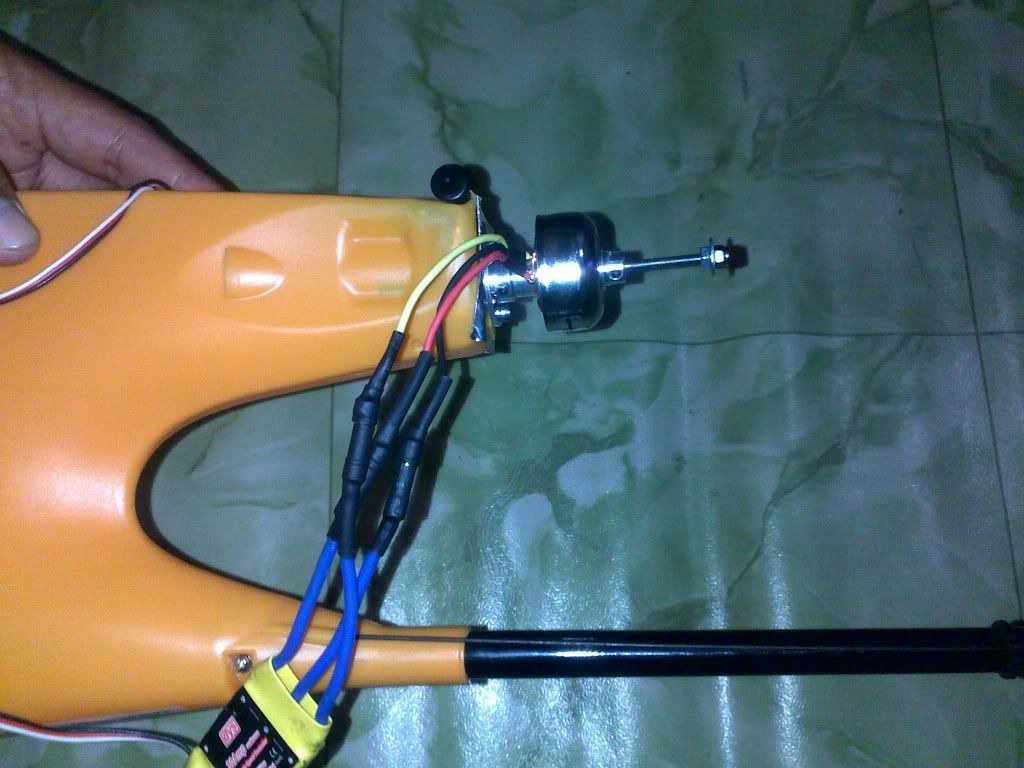

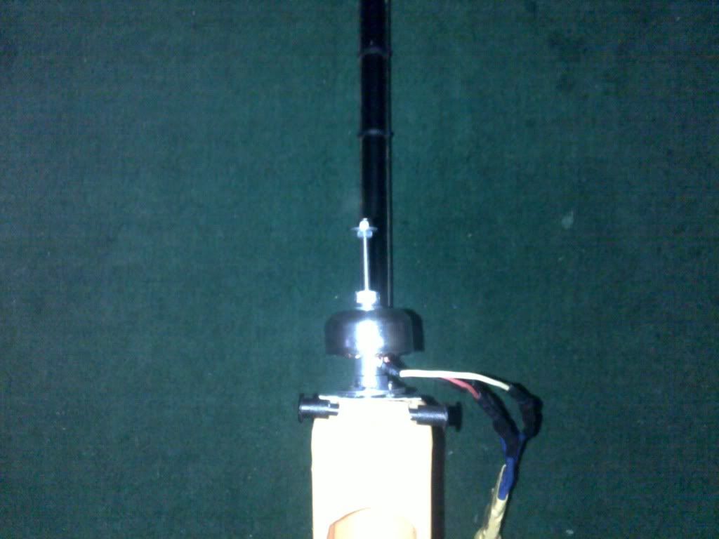

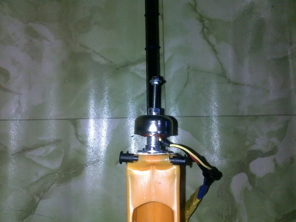

upgrade WD
motor 2409 1600 kv
esc 30 A
propeler yang saya punya 8 x 4 dan 8,5 x 6 yang ternyata kena pipa fuselag.
bahan dudukan motor dari plat galvanis sisa potongan kubah masjid.
dibuat luar dan dalam.
perletakan motor dan sudut uptrust n right trust sdh betul?
mudah2an besok ada yang punya propeler 7 x 4 :ide

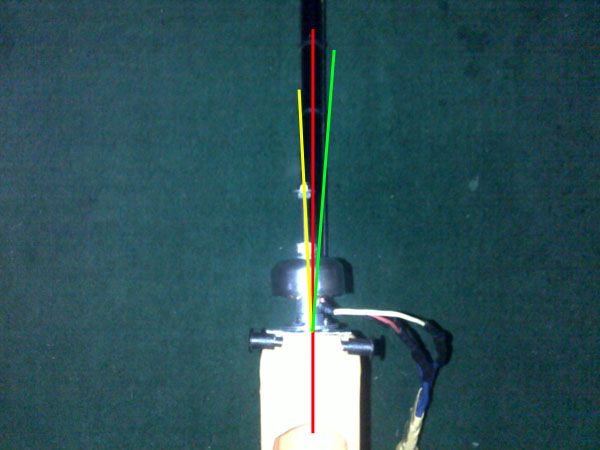

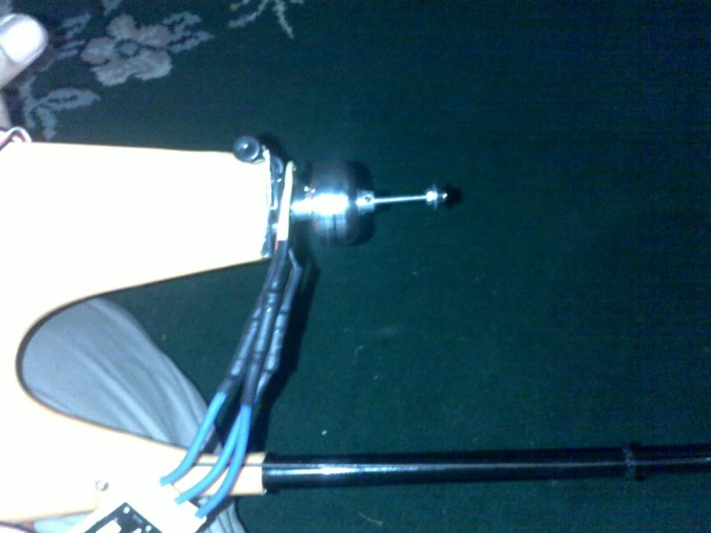

up thrust nya udah oke om...
side thrust nya yang salah arah...
mestinya searang garis hijau...
pake prop 7x5 lebih enak om...ngebut oke selow juga oke...batre irit... :ok :ok

kalo ane sih ngikuti garis merah, sama uptrust nol............. :)

Jadi kebalik ya side trust nya. setelah dirubah jadi seperti ini ...

roni wrote:kalo ane sih ngikuti garis merah, sama uptrust nol............. :)
yang betul gimana nih.....

Cb maiden dl ja :ide :ide :ide
Klo bs terbang stabil berarti itu yg betul :pis :pis :pis
