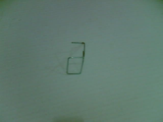

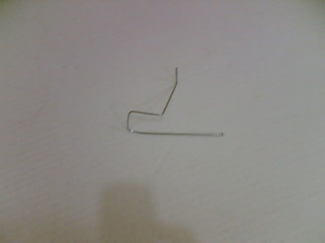

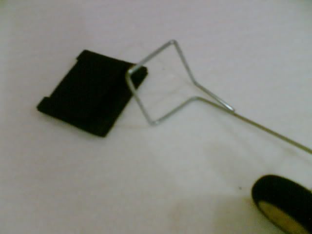

cara bikin dudukan roda yg menurut saya kuat dan rapih....

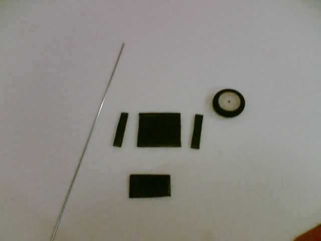

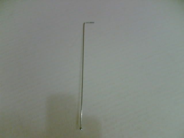

coro dan ruji sepeda + roda:
potong sesuai ketinggian yg diinginkan:
ditekuk membentuk kotak, besarnya sesuai dgn bidang coro:

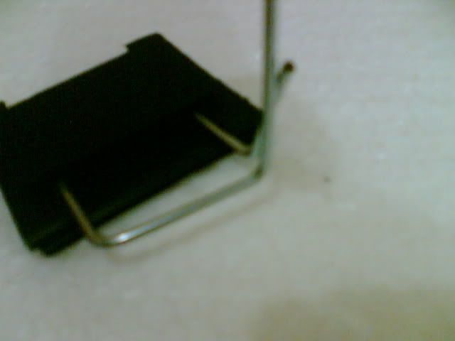

setelah jadi direkatkan menggunakan hotglue atau araldite... O:) O:)
....bisa dilepas2x tiang rodanya.

saya bikin kayak gitu yang kalah coronya om ..sobek coronya pas landing ( atau landinngnya yang salah hehehe )
mungkin lemnya pake epoxy hitam / merah aja kali ( soalnya lem saya pake CA ).
kalo pake epoxy, area sekitar jeruji sepedanya akan menjadi keras dan lebih kuat..

posisi tiang roda hrs aga miring kedepan spy jd kaya per...lemnya pake hotglue(gluegun) dah sgt kuat...ampe skrg saya belom pernah rusak...bukan jago lendingnnya ya...tapi emang kuat... O:) O:)
satu lagi tambahan, bagian jeruji yg mau dilem dililit benang jahit dulu supaya lemnya ngegigit besi nya kuat (emang kuda lumping ??), dijamin lemnya enggak bakalan lepas dari jerujinya
