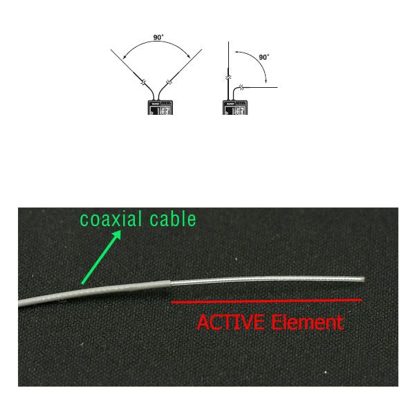

Setau saya kalo dua2nya mempunya active element (seperti rx nya futaba), sebaiknya dipisahkan sekitar 90' (membentuk L):

terimakasih suhu panjitohaga, semakin ngerti. dari kemaren saya selalu mensejajarkan pemasangan ke2 antena rx.
