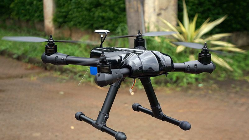

3 Hari yang lalu saya di kagetkan ada Box dari DHL...padahal kan di china libur imlek kenapa ada kiriman. Oh Rupanya pabrik (melalui FoxtechFPV) mengirimkan frame ini ke saya dari hari Senin. jadi kalau anda mau mesan barang,dan dateng super cepat pakai DHL atau Fedex Atau TNT saja, rata-rata 3 hari dari china sampai ke indonesia, gak pake lama di bea cukai hehe. Oke langsung ke Quadcopter.Box Kongcopter bisa dibilang kokoh,dibandingkan Frame Tarot T810 saya dan F450/F550 dari DJI yang memakai kardus tipis. daan saya buka box nya
At First Sight, saya bilang sih ini Kit nya bagus banget. bagus dalam hal ini adalah kualitas Kit nya sendiri, Parts-parts di plastikan sendiri-sendiri agar tidak tercampur. Manual nya yang Clear dan Stiker nya pun include. tapi saya bingung, ini kok stikernya belum di cutting sama Pabriknya,padahal sudah ada jalurnya....mungkin salah print dari sananya hahaha. agak sedikit kecewa sih kenapa bahan nya G10 Fiber dan alumunium.......kenapa nggak full carbon huhuhu. mungkin pabriknya menghemat biaya.
Oh iya setelah saya ngerakit, ada bocoran sedikit......Ini manual agak menipu. hati-hati jangan tertukar memasang boom, karena boom nya diameternya sama semua(kecuali yang panjang di kaki) saya ketuker Boom di kaki, dengan di arm. jadi maklum saja foto2 di awal nanti kelihatan nya Quadnya tinggi dan armnya pendek................taunya tertukar hahaha. perlu di catat ,boom yang paling pendek adalah punya arm di depan,boom paling panjang punya arm belakang, dan boom yang berukuran ditengah-tengahnya (15cm) merupakan boom landing gear.

uniknya Quadcopter satu ini memiliki 2 daya tarik, salah satunya adalah Canopy! , ya Quadcopter pakai Canopy jarang sekali ditemui. Dari pabrik di sediakan Canopy Hitam dengan sticker yang harus kita pasang sendiri. bahan canopy ini Polycarbonate, biasa dipakai di body R/C Mobil jadi bisa dikatakan ini fleksibel dan tahan banting. Oh Iya, saat anda pertama membeli ada lapisan plastiknya,jadi harus di kupas dulu :-)
 Jadi saya memulai Build saya dari Landing gear terlebih dahulu....di foto bawah ini saya tertukar menggunakan boom yang paling panjang, yang benar adalah boom yang 15cm.  Plastic parts boom holdernya pun cukup Nifty dan simple. ada pegangan Mur M3 nya jadi gak perlu pakai tang untuk mengeraskan nya.
 Setelah itu di pasangkan Caps dari karet nya di ujung-ujung landing gear quadcopter.Image
Semuanya Straight fit.........namun sayangnya ada Boom yang selalu longgar saat dipasangkan ke boom holder landing gear ini, jadi ya di akalkan di kasih Selotape biar pas
 dan seperti ini keseluruhan landing gearnya setelah jadi
 Lanjuut ke Motor Mounting, saya kebetulan ada Spare motor 2814 700 Kv dan kata pabrik recomended motornya adalah 2814, jadi saya akan coba. Dan kebetulan motor ini PAS banget masuk ke motor mount nya, Pas maksud saya adalah pas masuk maximal size diameter motor mount nya
Tapi saya perlu mendremel sedikit tempat bautnya karena saya kesulitan mempaskan lubang motor dengan motor mount nya
Kabel ESC masuk ke dalam boom, tapi dilihat di foto dari pabrik, ESC bisa masuk ke Boom 25mm ini........kenyataan nya ESC 30a saya tidak, saya kurang tahu model ESC mana yang bisa masuk ke Boom, tapi menurut logika saya ESC di taruh di dalam boom bisa menimbulkan overheat. Jadi saya menaruh ESC di top plate quadcopter ini. dan menariknya, motor mount ini double atas bawah, jadi anda bisa menggunakan Frame ini menjadi Octocopter . Sama seperti Landing gear, Motor mount nya pun Ini Kendor !! perlu di kasih Selotape agar motor mount tidak berputar terus. Jangan overtighten , saya sudah meretakan 1 tempat baut karena bingung kok gak kenceng-kenceng.  mungkin karena sebelumnya prototype menggunakan Carbon yang biasanya lebih tebal.......tapi akhirnya malah pabrik menggunakan alumunium Tube.
Saya akan menggunakan Naza v2 di Quadcopter ini.......karena yang nganggur cuman ada itu hehe (Berantakan Mode ON)
 Saya menggunakan ESC 30A dengan Power Distribution board dari Hobbyking.......rasanya memakan tempat yang banyak. maklum saja centerplate quadcopter ini sempit sekali dibandingkan frame TBS . andai saja ada internal PDB seperti TBS hmmm.
Dan sayangnya saya lupa memfoto keberantakan saya menaruh ESC.....pokoknya berantakan karena Spacenya sempiit dan kerapihan adalah kekurangan saya. Namun!! Canopy menutupi segalanya (foto dibawah........saya belum nyadar boom kaki sama boom arm belakang tertukar lho hahahaha)
Jadi, Keesokan Harinya saya test fitting Propeller di Quad ini daan.........saya bingung kenapa propeller saya tidak masuk (fit) ke frame ini. cek sana cek sini di manual, Rupanya saya tertukar boom nya! Seharusnya yang paling panjang itu milik Arm belakang, dan yang paling pendek milik arm depan. Sehabis di tukar-tukar, akhirnya propeller saya bisa masuk dan tampilan quad lebih normal daripada sebelumnya hehe.
Bersebelahan dengan TBS Discovery , tampak besar Quad ini sama yaitu keduanya sama-sama 450 Size, namun jauhh Kongcopter lebih keren dan kekar.
Di bandingkan dengan Frame T810 saya, Ukuran (Diameter) arm Kongcopter sama besarnya dengan T810 yang sama-sama 25mm, sayangnya kongcopter armnya aluminum....
 Tempat battery ada dibawah, tempatnya cukup sampai 4S 5000 mah, namun kebetulan battery saya belum di charge jadi belum bisa test terbang dengan battery tersebut.  pada akhir perakitan saya hitung AUW tanpa Battery dan hasilnya 1,6kg tanpa battery dan 1,9kg dengan 3300mah dan 2kg dengan 4000mah.... Jauh lebih berat daripada TBS Discovery saya yang hanya 1,9kg dengan battery dan Gimbal + Camera , well mungkin karena konstruksinya yang sangat kokoh hehe.dan ini akhir Building Log saya.......

1. Motor mount dan konektor tubing di kaki tidak pas walau sudah keras sekali di baut, mengakibatkan tube bisa putar-putar (Kendor) untuk mengatasinya anda bisa menambah ketebalan dengan melapiskan selotape sehabis itu tube anda akan solid :)
2. Jangan Overtighten motor mount dan plastic mount lain nya karena tube kendor, lebih baik di tebalkan tube nya dengan selotape......hasilnya 1 tempat mur saya pecah, tapi jangan khawatir,setelah saya tebalkan tube dengan selotape..motor mount Solid dan tidak kendor lagi
3. awas jangan tetukar tube-tube nya, ingat saja yang paling panjang milik Arm belakang,sedangkan paling pendek arm Depan, dan yang tengah-tengah milik Kaki frame.

Hah........Hari ke-3 , saya akhirnya bisa test Flight quadcopter ini. pertama-tama saya Buka Naza Assistant dan Kalibrasi Gyro terlebih dulu agar stabilisasi Naza Optimal. dan saya mengeset Value gain saya dahulu agar setidaknya stabil saat test flight. biasanya frame yang tidak simetris seperti ini, Value gain Pitch lebih besar daripada roll pitch. jadi permulaan saya samakan dengan value gain di TBS saya yaitu 135/160 (roll/pitch).  Sesampai di lapangan, saya langsung kalibrasi Compass untuk pertama kali. karena pastinya value compass dari china berbeda dengan Jakarta :)
Sehabis menunggu Sinyal GPS full, langsung saya arming daaaaaaan Terbang! the quad flew like a puppy alias anteng dan enteng! Gain agak pas(Kurang sedikit) namun acceptable untuk test pertama kali.......sempat gerimis tapi lanjut aja,tenang elektronik ada di dalam :p .
 Saat di udara, Quad ini makin sangar dan seram......kalau kata pacar saya quad ini tampang Jahat hahaha. GPS Naza berfungsi dengan baik dan cukup membantu saya memfoto Quad , sedangkan tangan kiri saya memegang Transmitter dan tangan kanan saya membidik kamera saya untuk memfoto. a very stable platform!
Dengan setup saya , saya bisa mendapatkan hasil terbang :
1. 3300mah 4S (1,9kg AUW) saya bisa terbang selama : 10 Menit (Hover dan patroli)
2. 4000mah 4S (2kg AUW) saya bisa terbang selama : 12 Menit (Hover dan patroli)
Lumayan sih menurut saya :) dengan gimbal brushless dan kamera GoPro mungkin dikurangi 3 menit waktu terbangnya.

Jadi kesimpulan nya? Menurut saya Frame ini Frame paling Keren dan menarik yang pernah saya rakit dan terbangkan. Bandingkan dengan DJI Phantom, kelihatan nya Imut dengan warna putihnya sedangkan Kongcopter, dengan canopy yang berwarna hitam di tambah tube yang tebal menimbulkan impression ini Quadcopter Sangar dan Kokoh. Selain itu, kemungkinan bisa menjadikan konfigurasi Octocopter X8 juga menambah kemenarikan Frame ini....bayangkan jika anda bosan atau butuh power yang lebih besar daripada Quad anda..........anda cukup menambahkan 4 motor dan  4 esc lagi untuk menjadikan armada anda menjadi Octocopter! Simple dan tidak perlu membeli frame lagi :). Namun kekurangan nya adalah Berat , untuk empty weight beratnya mencapai 700gr itu termasuk berat....bandingkan dengan TBS Discovery yang hanya 450 gr dan FY650 yang hanya 500~600 gr , menurut saya frame ini Berat untuk Quadcopter......tapi Enteng untuk frame Octocopter. Jika anda ingin memasangkan gimbal di frame ini, anda bisa. Anda bisa menempelkan gimbal ukuran Gopro di quad ini.  tapi kalau saya melihat quad ini, pastinya saya ada minat untuk beli karena frame ini cakep :p dan bisa jadi Octo tanpa konversi. menurut saya nilainya 4 dari 5
Kelebihan :
+ Ada Canopy untuk melindungi sekaligus menambah penampilan Frame ini
+ Bisa di gunakan menjadi Konfigurasi Quadcopter dan X8+ Frame Kokoh dengan Tubing 25mm yang bisa mudah di ganti dengan tube merk lain apabila anda ingin menggantinya
+ Manual Jelas+ Frame jenis FPV (arm depan terbuka)
+ Simetris !
Kekurangan :
- Berat.......tapi kalau di hitung-hitung frame ini sama saja seperti TBS Discovery kalau tanpa kaki (Sekitar 500gr) dan dengan kaki TBS discovery juga memiliki beban yang sama
- Bahan nya bukan Full carbon (Plate dan tube) melainkan menggunakan Fiber G10 dan tube alumunium
- Holder di kaki , Motor Mount yang menempel ke tubing alumunium tidak pas! butuh dikasih Selotape agar "tebal" dan tube tidak putar-putar (kendor)
- Tidak Foldable......andai aja foldable, wow banget
