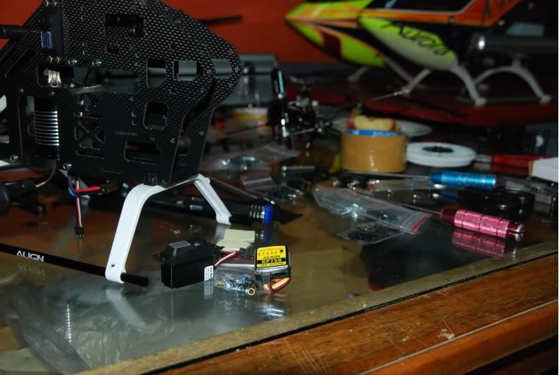

Kebetulan ada Trex 500 yang baru mau di rakit, sekalian coba Gyro Combo ini di Kit baru ini....

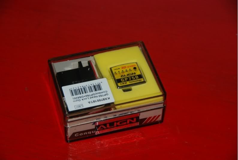

Sedikit kutipan dari website Align, specification :
GP750 Head Lock Gyro Combo (GP750+DS520)
Spec Gyro & Servo (di ambil dari Website resminya)
GP750 Ratings:
-Operating Voltage:DC 4.5~7V
-Size:26x25x11mm
-Weight:14g
DS520 Ratings:
-Stall torque:1.9kg.cm(4.8V)
2.5kg.cm(6.0V)
-Motion speed:0.09sec/60°(4.8V)
0.07sec/60°(6.0V)
-Rating voltage:DC 4.8-6V

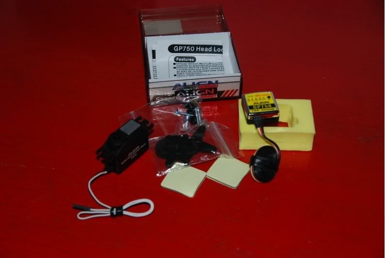

What is in the Box..?
Gyro, Servo DS520, (acc. servo : Arm servo 3 type, bolt & rubber gromet, double side tape)

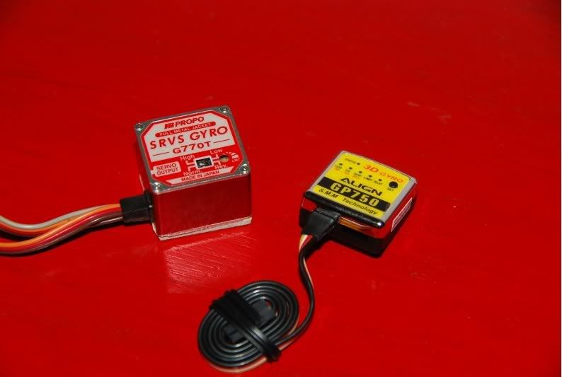

Comparasi size dengan Gyro lain....
Ukurannya hampir sama, cuman GP750 lebih tipis.... dan jelas lebih ringan...

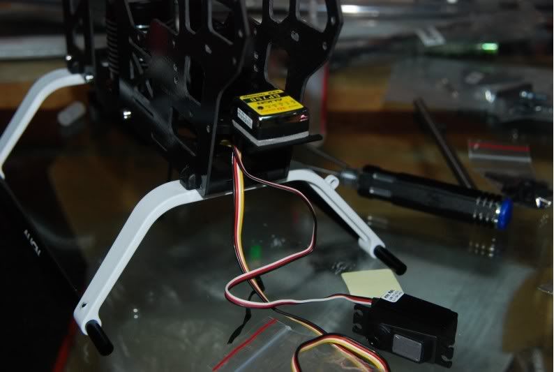

Ini dia Kit 500, siap untuk di pasang...

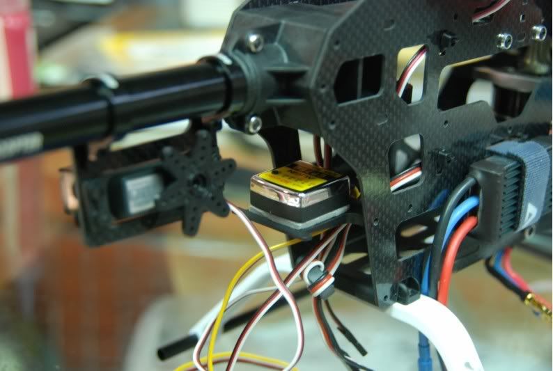

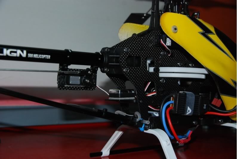

Posisi Gyronya saya pasang disini, dengan pertimbangan kalau mau buka tailboom tidak mengganggu....

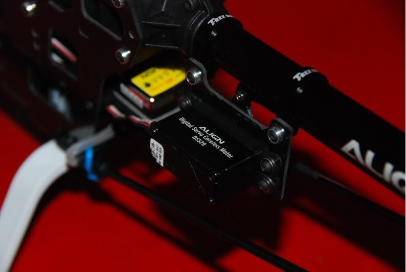

Posisi Servo DS520...

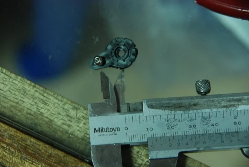

Sesuai manualnya, ball linknya di rekomendasikan berjarak 10mm dari center servonya.... makanya saya pakai arm servo yang 6 segi, dan di pasang di lobang yang tengah.. hal ini di maksudkan untuk memberikan travel limit yang lebih jauh...
gini jadinya...
Sesudah di rapikan
