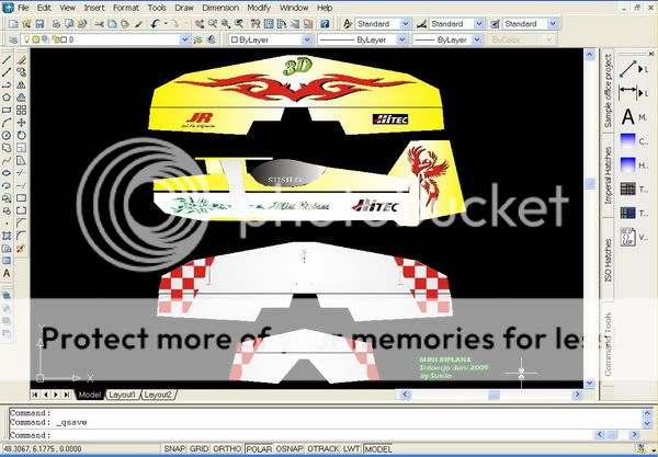

Iseng gambar lagi dengan autocad 2005 yang akhirnya muncul ide lagi untuk bikin Mini Biplane ,digambar dan diwarnai ternyata menarik juga.
Bahan dari es Foam 3mm dan 5 mm.
Wing span 65 Cm,
Fuselage 67 Cm,
4 Channel., ( 3 servo Hitec Hs55 ).,
Motor Brushless 1500kv,
Prop. 8x3,8.,
Esc Castlecreation 25 A. ( kebesaran krn punyanya cuma ini, kita setting amp saja utk kebutuhan pswt ini)).
Batt. Lippo 2Cell 800 mah.,
Total Weight 286 g.
gbr sbb:
Setelah di print, mulailah potong2 es foam dengan cutter.
Setelah selesai cutting, mulailah saya set bagian body nya /di lem dng epoxy.
Bersambung..
