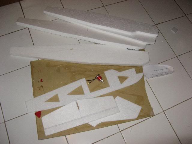

Body dg model sandwitch 5 lapis, terdiri dari :
tengah polyfoam 5mm diapit styrofoam 3cm, ditutup lagi styrofoam 2cm sebagai kulit luar

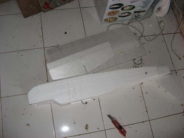

sandwitch udah dilem

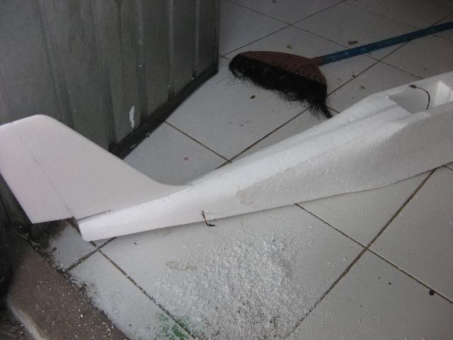

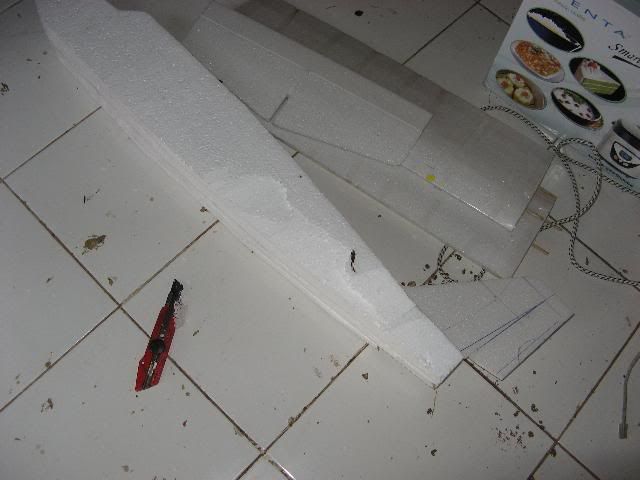

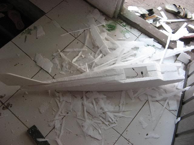

mulai di serut
Re: Raden Mur Jangkung (Highwing aileron trainer)
Selesai diserut, dialusin lagi dg kertas amplas

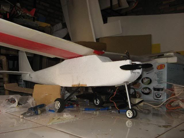

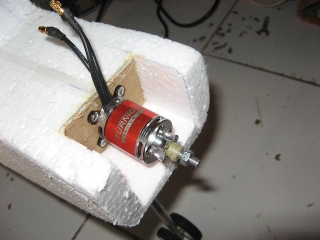

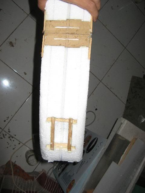

landing gear type tricycle, dudukan mulai dibuat

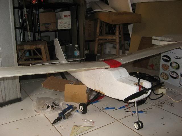

mounting motor
nah ini dia penampakan sementara si Mur Jangkung ( ketahuan kan sekarang kenapa namanya Mur Jangkung :lol: :lol: :lol: )

om itu landing gear yang depan stearing gak?
rachmatjeny wrote:wiiiihhhh... cuma beberapa menit aja langsung jadi... =D> =D> =D> =D> =D> =D> =D> =D>
steering dong om,,masak sih kudu diiket benang layangan buat belok nya.. :lol: :lol: :lol: :lol: :lol: :lol:

hehehe... pake servo sendiri ato ikut ruder?
maudonk ... diliatin detilnya...
secara selama ini bikin stearing gak pernah beres :lol: :lol:

pakdhe suhu yg satu ini gak pernah "mati gaya"...
pswt dgn WS 1400mm kalo balsa dah kudu pake engine 46 tuh...
kalopun elektrik, dah kudu pake lipo 6S... ini cukup pake dinamo 250watt... =D> =D> =D>
kira2 kalo kena angin gmn om dgn WS 1400mm tp auw 800gr ?
beli jadi om.. :D
servo terpisah dg rudder, konek pake Y harness dg servo rudder ke ch 4
jadi total memerlukan 5 servo ( 1 rudder, 1 steering, 1 elevator, 2 aileron )

kula wrote:pakdhe suhu yg satu ini gak pernah "mati gaya"...
sayap ini pernah saya pake di Bemo dg berat total 1100 gr, motor yg sama dg prop 11x6 /elektrik dan lipo 3s ...angin jam 11 masih anteng aja om hehehehe.
yg ini rencana pake prop engine 10x6
( udah test statis baru seperempat throt aja udah mental dari tangan, gak kuat megangnya heheheh)
