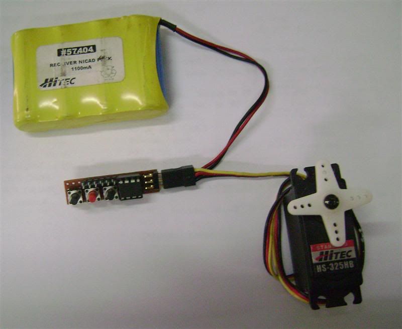

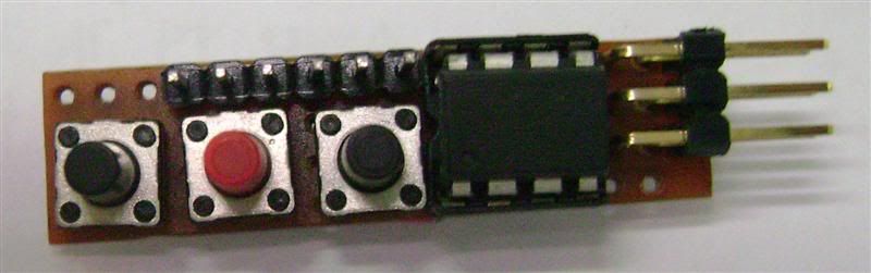

Coba2 bikin servo tester dgn komponen sesedikit mungkin, cuma pake 1 IC, 3 switch, dan konektor. Bisa gak yaa??

Harus bisa donk......
Ada 3 tombol masing2 untuk menggerakkan servo ke posisi minimum, tengah dan maksimum.
Kalo tombol yg kiri & kanan ditekan bersamaan maka servo akan bergerak dari posisi minimum <=> maksimum terus menerus sampai dihentikan dgn menekan tombol tengah (merah) agak lama.
....... to be continued......

wah tertarik nich om, cuma sayang otaknya gak nyampe nich, nah kalau berhasil boleh juga ni dibuatin, nanti maharnya diberitahukan.....he..h.e..h.e soalnya barusan mengalami crash berat, dan servo pada rudder gak mau bekerja, mau test langsung gak berani dan nggak tahu caranya, takutnya kalau doi nggak rusak malah merusak.
Apa alat ini bisA untuk mentest servo yang 760 micro second ya ( seperti futaba 9251 atau 9256 ), matur nuwun om Coyo

Waduh, ilmunya belum sampe situ Om, mesti bertapa dulu tuh...
Sebetulnya ide awalnya dari viewtopic.php?f=121&t=123 tp yg sekarang sy buat yg programmable, masih coba2.

bukannya kalau untuk servo itu hanya masalah besaran bandwidhtnya aja om, sorry bener-bener gak ngerti nich.... :D :D :D

mantap om... ATTINY ya... =D> =D>

dilihat dari sekema yang pernah di tampilkanhttp://gaero.org/forum/viewtop ... 1&t=123,... sepertinya bisa dibuat lebih simpel,. kalau bisa ditampilkan juga lay outnya pak he...he... [-o< [-o< [-o<

rachmatjeny wrote:mantap om... ATTINY ya... =D> =D>
iya Om, tau aja.....
tadinya mo belajar PIC tp akhirnya menuruti saran Om Jedx pake AVR aja.
Lagian di forum ini banyak yg posting bikin alat macem2 pake AVR tapi gak dijelasin dari dasarnya, 'buat newbie kaya' sy gini kan bingung......
