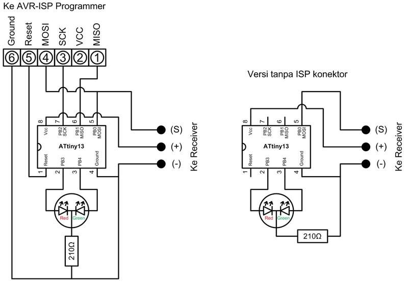

Berhubung banyak yg tanya tentang RC Switch, maka setelah berhasil bikin servo tester viewtopic.php?f=121&t=6789 akhirnya coba2 bikin RC Switch versi AVR.
Coba buat nyalain LED 3 kaki dulu, skematiknya sangat sederhana:

Baru sy coba pake servo tester hasilnya OK, belum coba pake Tx - Rx.
Kalo ternyata ada masalah, tinggal diubah angka2 berikut:
Code: Select all
  Select Case A
    Case 100 To 150 : B = &B00001000    ' red LED
    Case 151 To 200 : B = &B00010000    ' green LED
    Case 201 To 250 : B = &B00011000    ' orange LED
    Case Else : B = 0
  End Select
Stik Tx di posisi minimum => nyala warna Merah
Stik Tx di posisi tengah => nyala warna Hijau
Stik Tx di posisi maksimum=> nyala warna Oranye
Silahkan dikembangkan........

Lanjuuutt....... penjelasannya programnya begini:
Perintah Pulsein A , Pinb , 0 , 1 artinya membaca/mengukur lebar pulsa di kaki PB0 (IC pin5) lalu hasilnya dimasukkan ke variabel A
Hasilnya dalam satuan 10µs (microdetik).
Pada posisi stik minimal berarti lebar 1.0 ms (milidetik) = 1000 µs => 1000/10 = 100 satuan
Pada posisi stik tengah berarti lebar 1.5 ms (milidetik) = 1500 µs => 1500/10 = 150 satuan
Pada posisi stik maksimal berarti lebar 2.0 ms (milidetik) = 2000 µs => 2000/10 = 200 satuan
Untuk menyalakan LED begini caranya:
Code: Select all
&B  0   0   0   0   1   0   0   0
 |  PB7 PB6 PB5 PB4 PB3 PB2 PB1 PB0
menunjukkan sistem bilangan dlm biner
0 => LED mati
1 => LED menyala
Nah, untuk mengetahui dimana letak PB0 dan seterusnya silakan liat di skematik.
