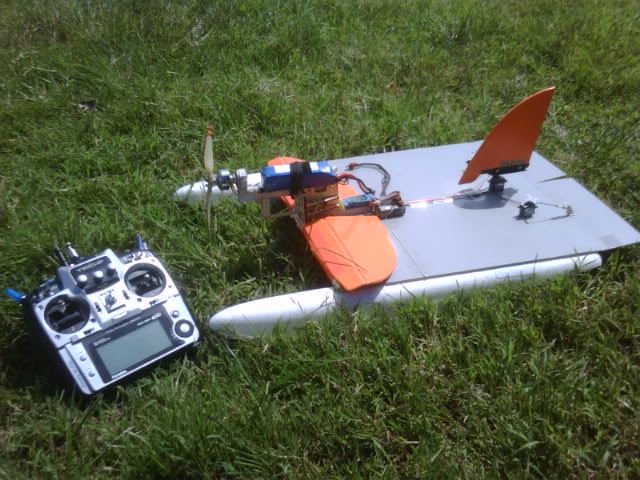

Setelah lihat Hydroboat om syafik, saya jadi kepengin buat juga.... \:D/
yuuk.. iseng-iseng bikin sendiri ahh.... \:D/ \:D/
ngga pake acara ukur-ukur secara presisi, semua pake mode kira-kira saja... dikerjakan kilat, semalam saja...
Kalo di darat... woww kenceng banget larinya... belok ngedrift ala "suster ngesot"... :lol: :lol:
Tapi pertanyaannya..... bisakah benda ini terbang????? \:D/ \:D/
Antara percaya dan tidak percaya.... tadi dibawa ke lapangan.... test.... ternyata yaa bisa terbang juga... memang sangat liar.... bahkan lebih liar dari planker 3D saya... :muach:

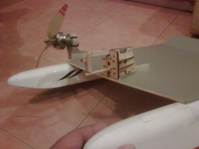

Power cukup pake BL sejuta umat 2409-12 ESC 30A, prop 7x6 dan tadi sempet pake 8x6, batt 3cell Hyperion 35C 2200mah (wah gila.. ini yg bikin berat, makanya terbangnya liar bangetttt..)
Sebelum terbang, foto dulu.... jadi kalo crash masih ada kenangannya.. \:D/
Videonya terbangnya di... klik aja... :muach:
...Yg nge-shoot pake Blackberry oleh mas Hendra Setiono (member baru Gaero)....
awalnya dia ngga percaya karena melihat bentukan Hydroboat aja udah ngga meyakinkan...
Akhirnya waktu terbang beneran eeh malah.. dia ngeshoot sambil ketawa ngakak... ](*,) (ngga konsentrasi ke cameranya, malah asik lihat Hydroboatnya)... #-o ee tombolnya ngga kepencet lagi... jadi putus ditengah jalan.... hwakakakak... :lol: :lol: :lol:
Terbang udah dicoba 3 kali.... 2 kali landing mulusss... yg terbang terakhir di rumah orang nyungsep, tapi udah aman dan repaired, sekarang sudah siap terbang lagi... :bow:

wah gak kepikiran pake floar wilga
muantap.... =D> =D>
btw itu elevator wd apa ada fungsinya om?

Elevator WD buat bikin chamber supaya ada "airfoil" karena bobot Hydroboat cukup berat lantaran pake coroplast dan batt 2200mah...
Tapi toh bisa terbang juga walaupun liar sekali terbangnya.... \:D/
