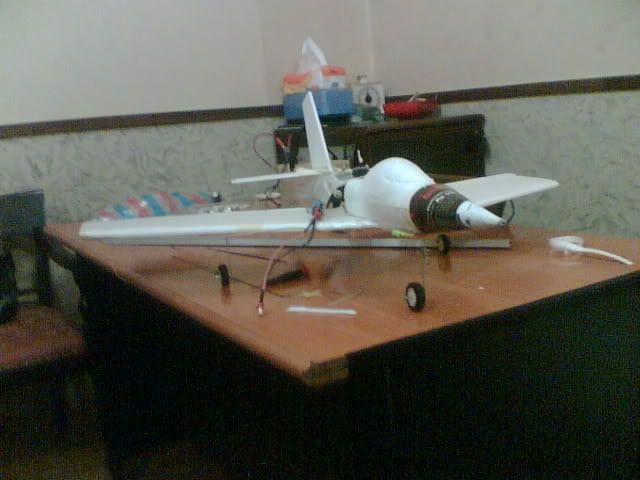

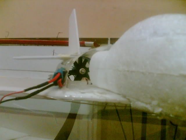

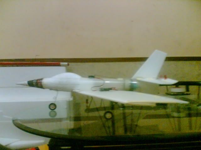

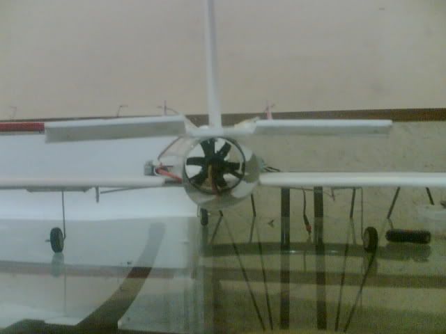

Setelah berkali2x gagal...akhirnya berhasil bikin pesawat EDF... O:)
Spesifikasi :
Panjang : 73 Cm
Lebar Sayap : 80Cm
Berat Total : 465 Gram
EDF : Punya Arttech(su27) 1 bh/6.5mm
Motor : BL 3500kv( py red arrow std)
ESC : TowerPro 30A
Batery : 1050A, 15c, 11,1 volt
Servo : 2bh( elevator & aileron)
test flight di lap.pondok cabe :
:bow: :bow: :bow:
Rumah EDF dari bahan yg utk pager rumah(byk di toko matrial)
sayap, elevator, ruder pake polyfoam 5mm
nose pake karton bekas & foam
kesimpulan:
pesawat terbang cukup cepat tetapi membutuhkan runway yg panjang(mungkin elevator krg besar)
batery panas...
O:) O:) O:)
