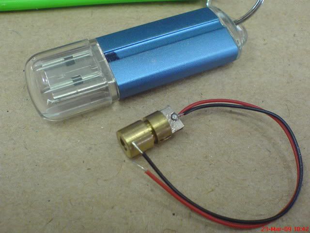

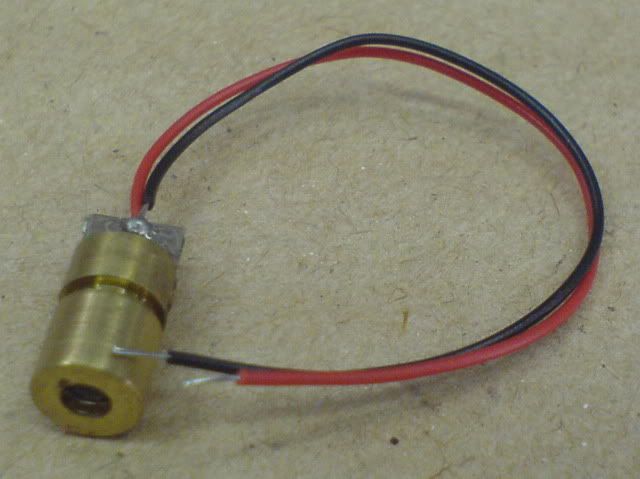

Posts: 7145
Re: Combat module : rangkaian dasar
........laser LED.......
ukuran , dibandingkan dgn flashdisk...
harganya di toko KONDANG smg rp 8500......, vcc nya 2,7 volt.

kl pake laser apa gak repot membidik sasaran? bidikan harus betul² pas kena sensornya.. kecuali kl sensornya banyak/hampir menutupi seluruh body pesawat..

Posts: 7145
untuk aerial combat , biasanya yg di pakai US atau IR , kalo laser = susah , nembak terus lolos slalu.......... :lol:
