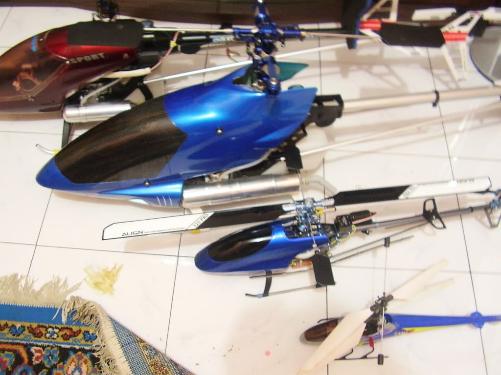

Pemula 1 wrote:
oom Sahid, sepertinya bisa , cuma pitch di setting diatas 10, sama blade yg agak pendek 690. kalo pake SB lebih enak.....(stick banger) apalagi V-Blade.....
Oom P1, sekarang masih pakai fiber blade. apakah head mesti gnti? sekarang headnya spt ini:

saya masih pakai rotor head standard plastic. Blade pakai V-Blade 690 tapi belum yg TST
Ini kalo nggak salah headnya WCII, kalau pakai Rotor Head yg metal pasti mak nyus......
tapi emang masih lebih rigid N9 atau T-REX 700, karena emang head ini dampening systemnya untuk F3C lebih soft.....
