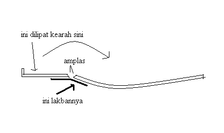

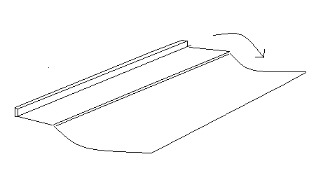

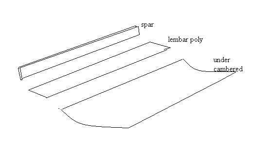

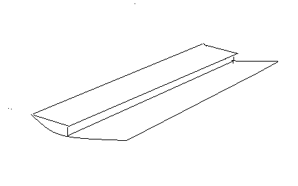

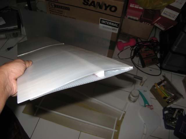

adhreena wrote:he...he..... suhu tau aja nich, kalo propellernya potongan, saya dulu pernah nyoba bikin wing yang berbentuk airfoil gitu, pake styrofoam kayanya susah ya suhu. kalo mau diganti enaknya pake material apa ya, dan tentunya mudah didapat (kalo cari coroplast yang 2mm, didaerah cibubur yang ada dimana ya? )
Pake cara ini aja om
Siapkan aja polyfoam 2mm ( yg lemes), bisa beli di Kampung Melayu (toko Niaga Plastik), selembar ukuran 1x1m sekitar rp 10rb
Kebetulan yg dicontoh diatas utkK/F profil, kalo mau full airfoil tinggal yg bagian bawah dilebarin aja
Posts: 13591
Dijamin hasilnya kuat walau tanpa spar
