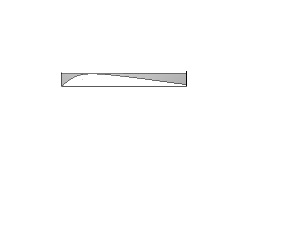

Lagi Iseng - Iseng dari pada bikin masalah, mending bikin ini
Wing Span : 65 cm
Chord : 19 cm
motor :BL 2408-21
ESC :Tower Pro 18A
Batere : 2c 1200mA
Gimana para suhu, bisa terbangkah itu? ato mungkin perlu dipasang mesin ini
Terbangin aja dulu om...cuman wingspan apa enggak kependekan kalo 65 cm? apa enggak 80 cm aja om ?
Trus finnya kayaknya terlalu kecil deh,entar malah susah belok (agak susah ngira2 he he he he, mudah2an saya saya liat)
Prop keliatannya 1047 dipotong tuh..mending pake 9047 aja, dg lipo 2 sel udah cukup buat nerbangin stick flyer kayak gitu.
Seperti kata om JEDX, kalo bisa bagian leading edge diamplas agar membentuk airfoil karena dg bentuk kotak dan tebel gitu pastinya drag akan gede banget
he...he..... suhu tau aja nich, kalo propellernya potongan, saya dulu pernah nyoba bikin wing yang berbentuk airfoil gitu, pake styrofoam kayanya susah ya suhu. kalo mau diganti enaknya pake material apa ya, dan tentunya mudah didapat (kalo cari coroplast yang 2mm, didaerah cibubur yang ada dimana ya? )
Nah itu dia Om, telatennya itu yang saya kurang, + keluarga pada marah kalo lihat banyak abu dan potongan foam berserakan. kalo pake hot wire dengan panjang 1 meter, pake kawat solder, kira" butuh tegangan berapa volt dan arusnya berapa amper?
