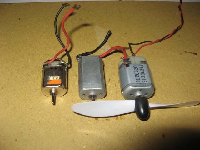

ini gb perbandingan motornya
kiri : motor 130 (Tamiya/Mini Z)
tengah : motor 180
kanan : J-250
motor tamiya/mini Z enggak masalah pake Lipo 2 sel, saya udah pake di Bronco om, dg prop 3x2 atau 3x3, udah ngebut banget.
intinya utk menjaga motor awet (karena ini motor high rev) maka gunakan prop yg kecil
