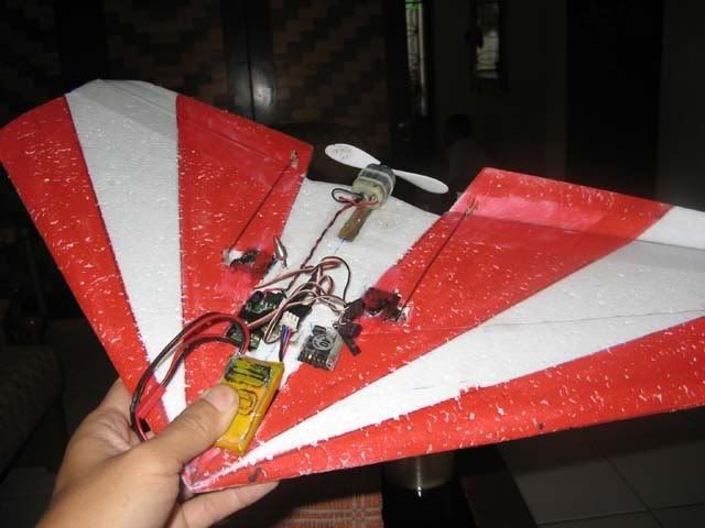

Simple Mini Flying Wing he heheh,
Kemarin liburan iseng dirumah, sambil ngobrol2 dg pak Iskandar, buat yg ini.
cukup dg selembar styrofoam ukuran 60x40x1 cm aja, murah, 6000 rupiah aja
cukup sediain waktu 1 jam aja, dah jadi dan siap terbang
Wingspan : 55 cm
Panjang : 30 cm
pake motor cukup brushed J-250, dg Lipo 2sel/500 mah
AUW : 156 gr.
ini sorenya mau test kelapangan,
hasil test, masih salah posisi CG akibat salah masukin parameter ke CG kalkulator..hiks...jadi melayang kayak daun jatoh ketiup angin..
target, mesti bisa ngebut dikit.. O:)
