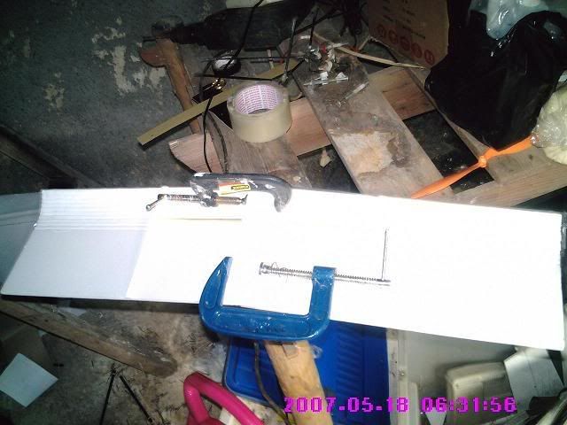

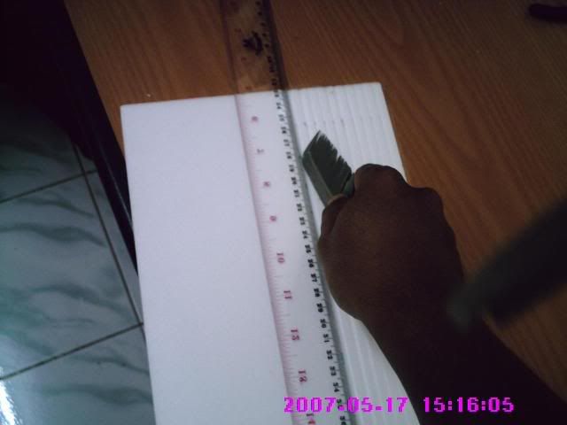

Tak jawab sebisanya request dari Om martin di balikpapan...
Mudah-mudahan sementara ini, foto ini cukup mewakili...
Sayap dibuat dari Polyfoam 3 mm dg type Underchambered, di skor dari LE sebanya 7 kali dg interspace 0.8 mm,diperkuat dg rib dari foam 1.5 cm di sepertiga depan dipasangkan spar kayu ramin setengah lingkaran diameter 3 mm,..
Catt: Foto ini adalah proses pembuatan Wing Mini STick beberapa waktu yg silam... O:) O:) tp kurang lebihnya sama lah..

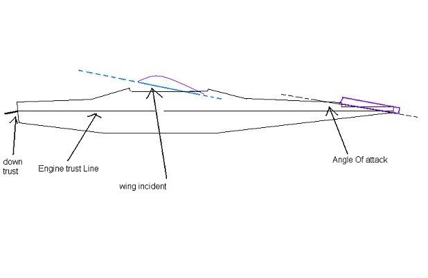

Oh..keliru jadi saya yah,..tak kira AoA itu ada terlibat itu Hor Stab :-k :-k seperti ilustrasi kayak gini...
Atau mungkin Wing Incidence apa perlu minus derajat?
Trims Om Iwan...

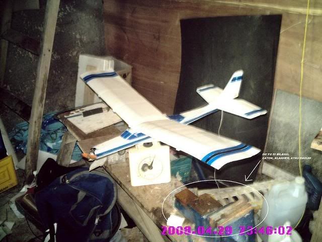

Abi Ghiffa wrote:Out of Topic dikit,..om mau nyanyain itu penjepit yang kayak mulut Piranha boleh beli dimana ya om ? apa di toko bahan bangunan ada ?
Sambil merhatiin diskusi sudut serang (AoA),...:D
Banyak atuh Om Rozy...itu namanya klem (Clamp), bisa di cari di toko-toko bangunan,..tapi lebih amannya sih yg rada gedean dikit tokonya...ukurannya bervariasi dari yag segede mulut ikan teri ampe mulut Ikan Paus...hi..hi.... gak ding kayaknya terkecil 2 inc paliing gede 9 inc..
BTW, lebih baik punya yang gini aja, namanya Catok, ada jg yg nyebut ragum, atau Om Iwan yang pakar bhs belanda, (kalau ejaannya benar) Klaamer

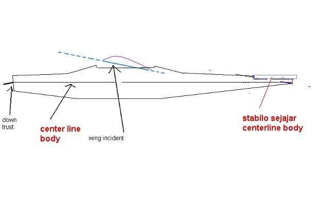

Posts: 13591
gini om tepatnya
utk wing incidence, coba aja dibuat nol dulu...
