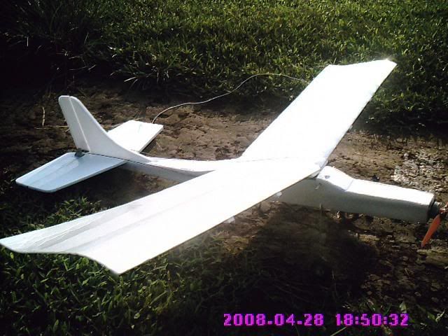

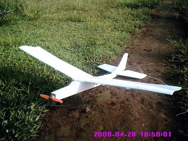

bercita-cita pengen bikin pswt trainer yg paripurna..tapi dg desain yang minimalis...yg tentu saja ekonomis..
Jatuh pada pesawat trainer mini dg span kurang dari 1 meter (85 cm), bagi saya termasuk mini, yg sebagian besar pesawat saya memiliki span > dari 115 cm, yg mungkin bagi kawan-kawan dg span segitu, termasuk golongan pesawat standar,..he..he..he....
Ini dia pesawatnya
Spesifikasi :
Wing Span : 85 cm
Chord : 16 cm
Under chambered wing, with washout di TE tip nya, dihedral (mungkin) 5 derajat
Material 3 mm polyfoam, struktur tulang fuselage dg impraboard 3 mm...
Motor : CDR brushless 15 T tebal kawat 0.35 mm ,dg magnet standar
ESC : 25 A
Batt : 800 mAH 2S1p
Berat total..
Kalau timbangannya gak ngawur, AUW = 190 gr...teringan dari pesawat-pesawat bikinan saya...
Catatan dari redaksi : time and date di foto itu ngawur bin ngaco...hi...hi...hi...

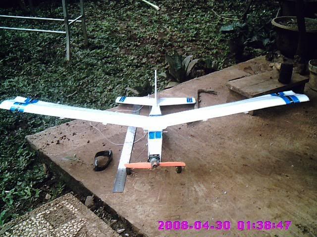

Di hiasi ala kadarnya....

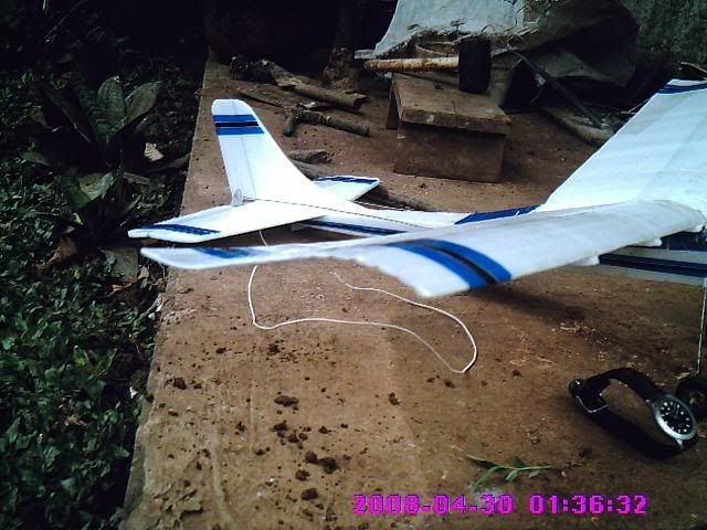

Wash Out...
