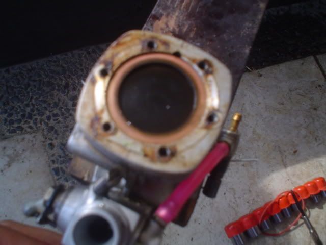

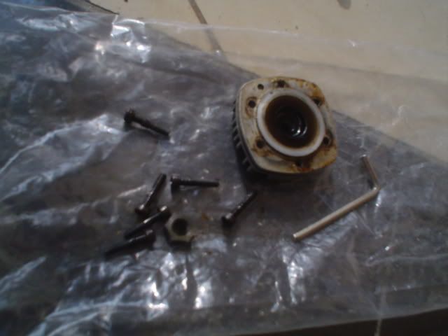

setelah ulir engine OS46FX ku dol.. akhirnya engine ini kubuka dari pesawatku... kucoba dengan seal tape ke glow plugnya.. ternyata kurang kuat karena sisa ulir tidak bisa mengikat kuat lagi.. sesuai saran dari om Su31 dan om WR akhirnya kuputuskan ganti selinder head saja.. supaya lebih safety..
pada awalnya masih gak percaya dengan pengalaman dari om SU31 bahwa jika glowplug tidak kuat maka saat terjadi ledakan glowplug bisa terlempar.. lalu saya coba.. benar saja.. ledakan pertama langsung tuh glowplug mental keatas...
gak berani lagi... akhirnya saya putuskan... ganti head selinder dulu...
berbekal kunci L akhirnya kubongkar 6 baut pengikatnya..
maka jadilah seperti ini
dan
nah.. ada yang mau saya tanyakan..
1.apakah kepala piston yang hitam ini boleh diamplas supaya bersih dan kinclong kembali? Jika iya.. baiknya dengan cara apa?
2.apakah kepala piston yang bersih akan membuat engine lebih awet lagi dan kinerjanya semakin baik?
3.Biasanya yang dibongkar di engine mencakup apa saja?
Mohon maaf sebelumnya karena pertanyaan saya terlalu panjang... karena baru pertama kali bongkar mesin pesawat..
Terima kasih..

Kalau saya pakai cairan thinner untuk menghilangkan kerak/karbon, lumayan efektif dan tanpa menggunakan amplas...

kalau keraknya tebal bisa gunakan carburator cleanner (yang biasa buat ngebersihin kerak di karburator mobil, murah cuma 18 rb) tinggal semprot dan luntur sendiri.

apakah penggunaannya hanya disemprot ke kepala piston tanpa diamplas lagi? begitu mudah.. yup.. aman gak pak Jai?

Ravenchan wrote:...
..liat tuh betapa jorok engine nya..., coba dibersihin dikerik atau disikat...
Apa akibatnya?, iya engine nya bersih, tapi kompresinya bakal drop drastis..., hayo lho....
Itu lah akibat penggunaan CASTOR...
Gum and Varnish everywhere !.
Dan itu yg bikin seal di liner dan piston sehingga engine bertahan hingga kini.
Dan dijamin gak bakal ada karat...
Mau bersih ???
Jangan sekali kali pakai Castor..., pakailah Full Sintetis !.
Bakal mulus bisa seperti baru...
Tapi sampai berapa lama bertahan kompresinya..???
Kalo mau buktiin, ya siapin 2 engine sama, yg satu pelumas Castor, yg satunya lagi sintetis.
Jalanin sama2..., 2,3 thn kemudian bandingkan kompresinya...
jadi, pilihan ada di tangan abang... O:)

untuk kepala piston itu..hmm.. jika dibersihkan kompresi akan berkurang... kalo begitu biarkan begitu sajalah... wong enginenya masih top perform.... engine ini akan kupakai dengan fuel castor.. melanjutkan tradisi sejak engine ini dilaunching..
Dah terbukti engine ini kuat sekali tenaganya..

Andreas Andri wrote:Kalau saya pakai cairan thinner untuk menghilangkan kerak/karbon, lumayan efektif dan tanpa menggunakan amplas...
Pake "carbon remover" lebih mantab om asal jangan kena meterial dari karet serta kena tangan aja, dijamin semua kerak rontok tanpa bikin mesin cacat. Tanpa di amplas malahan.....
