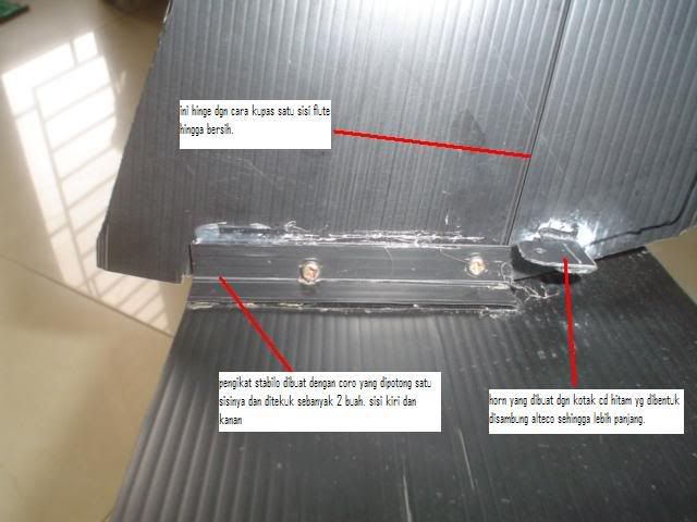

sparepart alternatif seperti stabilo dan rudder seperti yang disarankan pak Darwin . Ini hanya melengkapi.
Karena WD belinya kit saja.. tidak ikut landing gear.. jadinya stabilo tidak bisa terpasang ke batang karbon karena sulit untuk mendapatkan baut 1 mm yang panjang. Sudah coba ke toko sparepart dan elektronik yang ternyata tidak ada.
Cara mengatasi? Alternatif untuk sementara sambil menunggu datangnya pesanan landing gear..
maka dibuat stabilo komplit dengan bahan coro 2mm dipotong dengan mencetak WD asli.
Lalu untuk mendudukan stabilo dengan rudder biar bentuk T terbalik digunakan coro yang dipotong sisi dan ditekuk bentuk L sebanyak 2 buah.. kiri dan kanan.
Untuk horn dengan memotong kotak CD hitam lalu dibentuk seperti horn dan ditanam ke coro, lem dengan alteco atau hot glue.
Pengikat stabilo set ke batang karbon kemudian menjadi masalah.. jika menggunakan baut panjang yang lebih besar akan merusak lubang pada karbon menjadi lebih besar sehingga nantinya akan dipakai untuk set aslinya akan goyang.

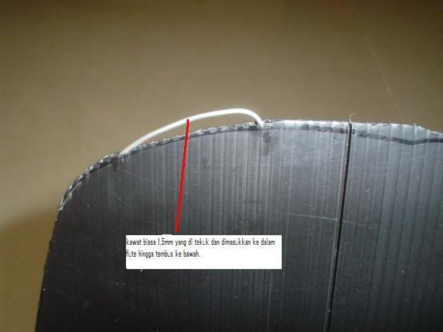

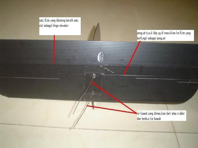

Maka dipikirkan alternatif lain dengan memotong kawat biasa 1.5mm atau 1mm lalu dimasukkan dari atas rudder ke dalam flute hingga tembus ke bawah.. kawat juga berfungsi untuk penguat rudder supaya tegak.
Untuk penguat stabilo bisa digunakan tusuk sate yang dimasukkan melalui flute.
kawat kemudian dimasukkan ke dalam lubang karbon dan ujungnya diikat dengan kawat satunya. akhirnya stabilo dah terikat kuat ke karbon.. pasang pushrod ke horn dan siap terbang WDnya..
demikian share dari saya
