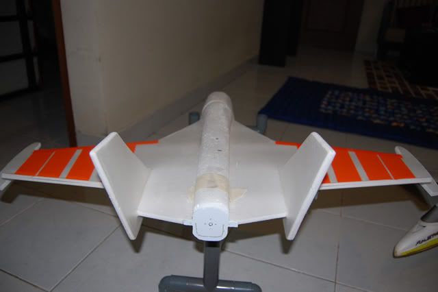

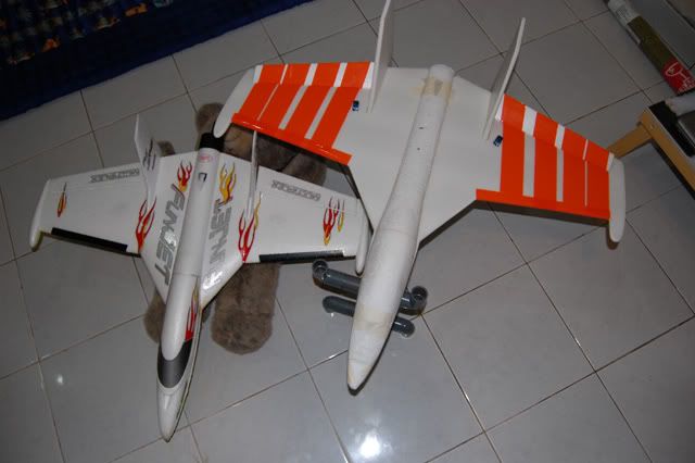

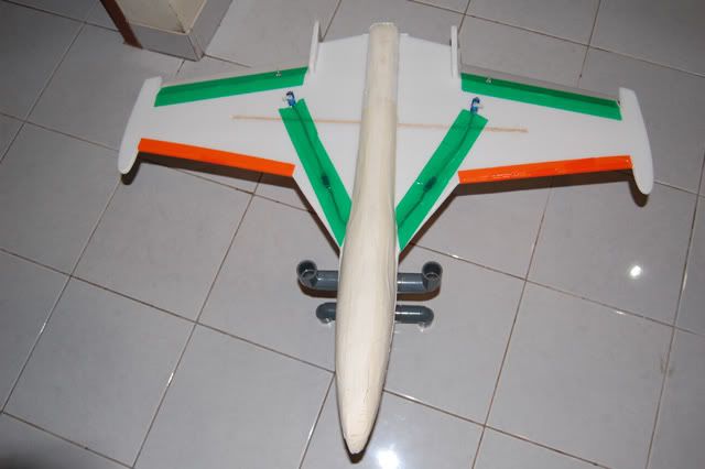

Kang Dadan wrote:ini pesawat yang udah jadinya,,tapi punya saya ada canard-nya,cuma ga aktif,,karena saya cuma punya radio 4ch,,hanya suport elevon doank
rencananya mo dipasang motor BL2408 + ESC 20A,,,minta saran dunk dari para suhu?!
Yg pernah saya pakai gini :
Belakang : aileron
Canard : elevator
topiknya ada disini :
http://gaero.info/forum/viewtopic.php?t ... highlight=
maka gak perlu fasilitas mixing elevon, cukup dg 3 ch aja udah bisa aktif canardnya, dan juga cukup dg 2 servo aja...sederhana kan ?
utk motor rasanya cukupan dg 2408, lipo 3 sel, prop 7x4 aja..atau bisa dg prop 8x4.....
kalo mau pake lipo 2sel, kasih aja prop 9x4 (bisa 9x3,8 atau 9x4,7)
