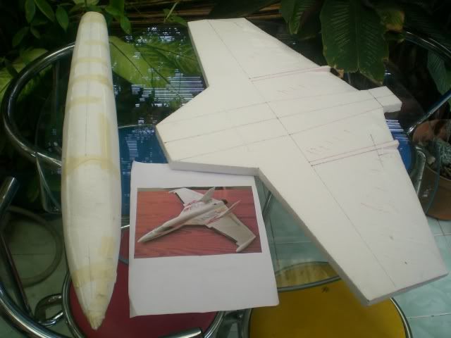

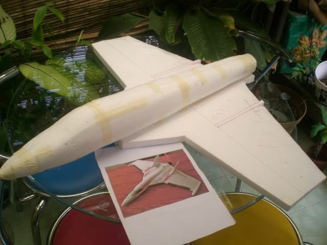

kayaknya patut dicoba deh bikin Funjet.....kata temen-2 larinya bisa 200 km/jam........( bisa terbang aja udah cukup, nggak usah kenceng-kenceng...he..he )
kebetulan punya motor high kV ama batt baru pesan belum ke pake dan prop 5x4.5......cocok buat proyek ini :
FUNJET :
w.s. : 85 cm
fslge : 80 cm
mtr : esky 4300 kV
Batt : 2 sell 1300 mA 20 c
servo : 2 bh ( elevon)
berat : kira-2. 400 grm
Prop : 5x4.5
PROGRESS HARI 1.
Wing dan fuselage sudah dibuat...
bersambung........
