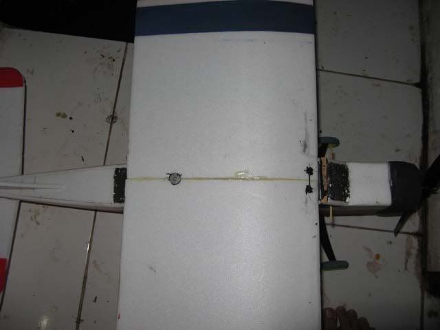

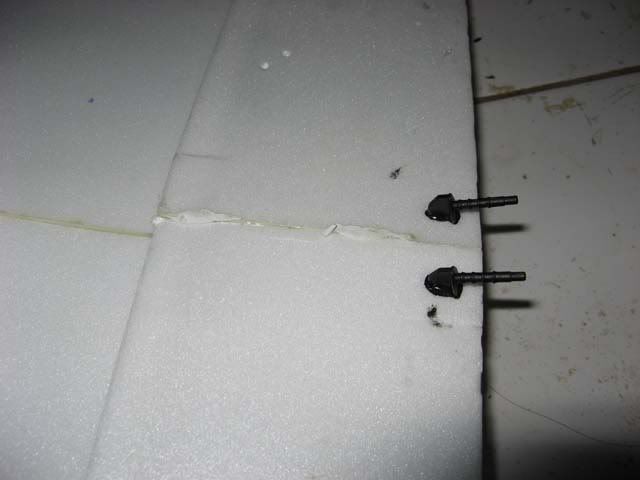

Nih model ngiket wing tanpa karet

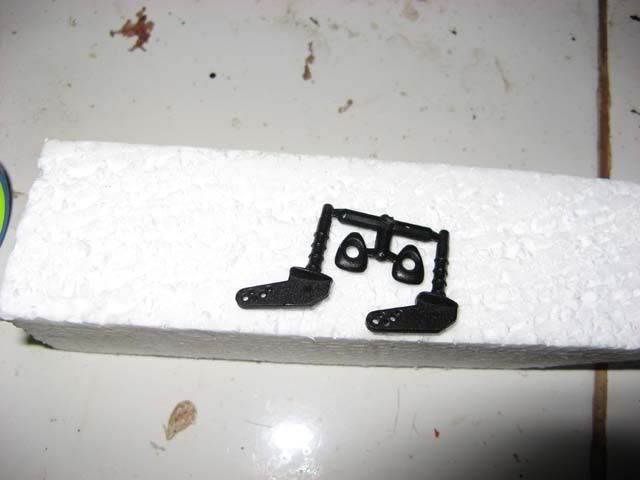

Kebetulan saya punya stok pin horn kayak gini
dipasang di leading edge
Posts: 13591

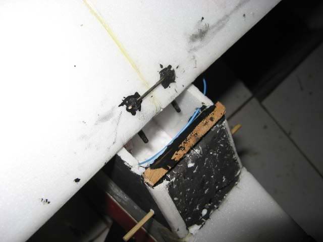

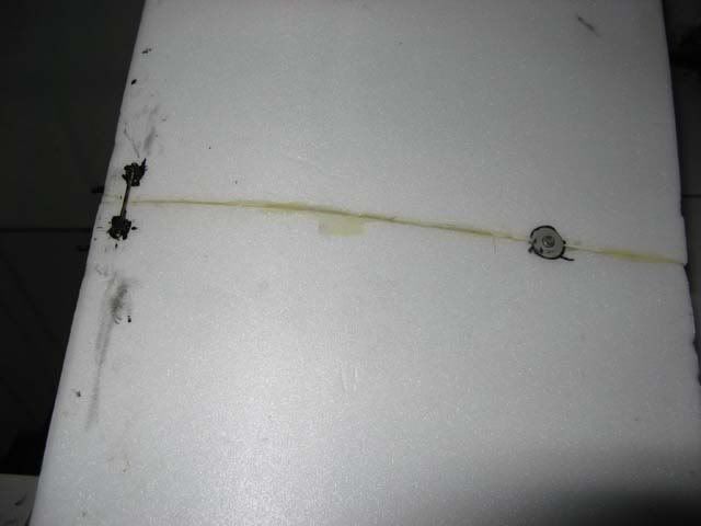

Untuk sisi belakangnya
Pake washer plastik disisi atas wing, buat nahan baut di bagian atas sayap
dari bawah kayak gini
Posts: 13591

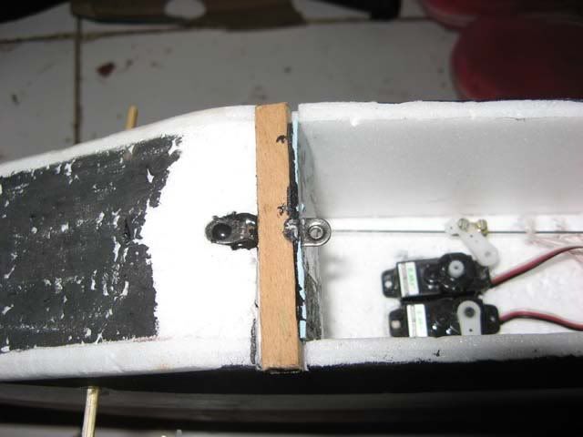

bagian fuse tempat sangkutan pin saya kasih kayu/spruce agar kuat

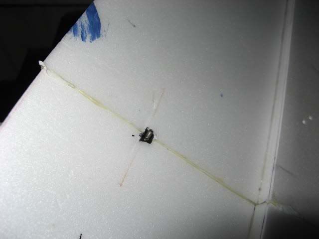

Untuk bagian belakangnya,kebetulan saya dapet potongan besi/plat yg ada lubang ulirnya
dilem dg epoxy dan ditahan lagi dg spruce
Posts: 13591
maka secara kebetulan jadinya kayak gini,enggak perlu karet lagi deh
.kebetulan loh semuanya cocok sesuai kebutuhan....
