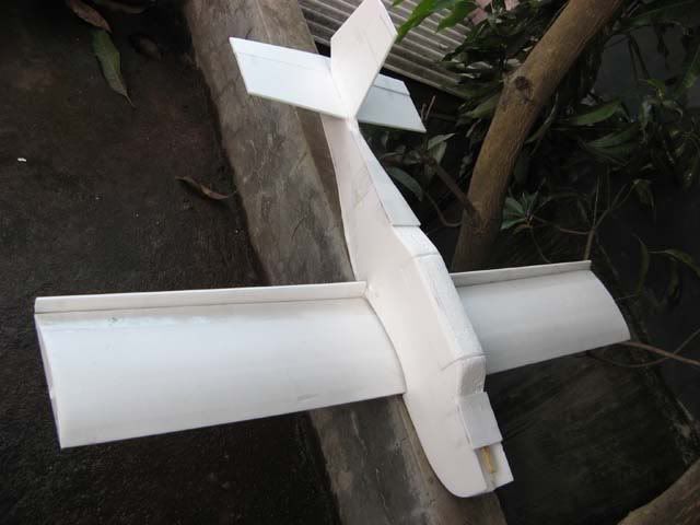

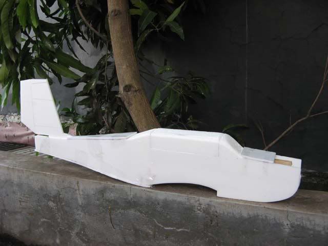

Low Wing - Traineer, sengaja dibuat dulu mendahului projek TB-20 (makanya TB-20 sementara masih jalan ditempat O:) O:) O:) O:) )
Ukuran sama persis kecuali wingspan dibikin lebih panjang (jadi 110 cm).
tampak samping fuse

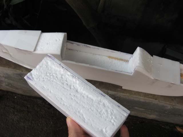

dudukan servo dan batere dg tutup kanopi nya yg dilepas

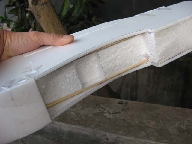

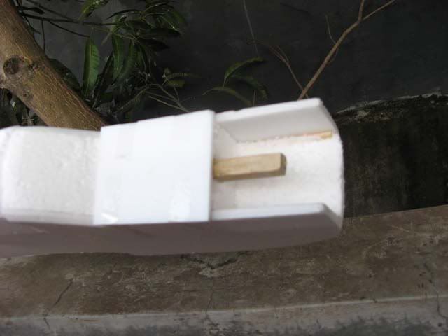

pengalaman crash 2 pesawat (Belalang dan RJP3-v2) patah pinggang dan nose ancur yg mengakibatkan gear servo rudder dan elevator rontok,maka pinggang dan nose nya kali ini di spalk pake bambu
dry fit dulu
berat kosong 230 gr,target AUW maksimal 460 ~ 500 gr (dg lipo 3sel/2200mAh)

BTW, spalk nya kenapa gak pake coro lebar 1 cm aza?...dari nose ampe tail?
Posts: 13591
joko wrote:Mantaaffff!!! silaken di lanjut Suhu...
yg kepikiran cuma bambu aja om,yg ada didepan mata saat motong styrofoam he he he..laen kali deh pake coro, tq

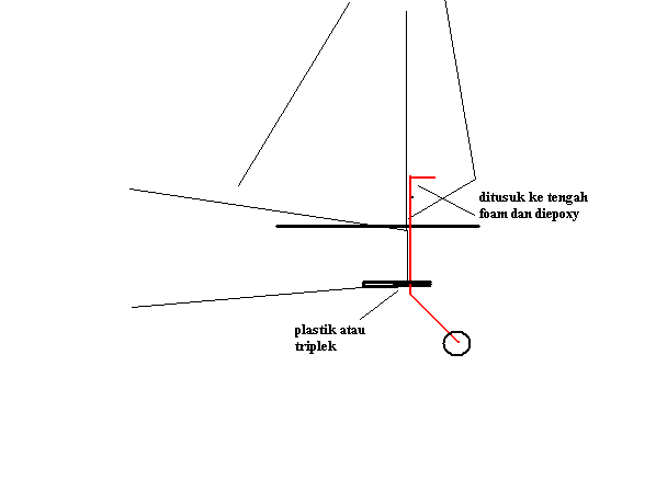

Nah...saya mau nanya nih...
Under carriagenya model apa nih?,..rencananya pake motor dan prop berapa inc?

pake taildragger aja om, yg depan/ main L/G biasa disisipin di depan leading edge.
Motor mah 2408 aja (standar) dg Lipo 3 sel dan prop 9x3,8 atau 8x4

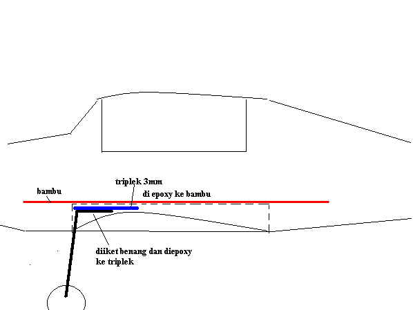

Yang saya penasaran, bagaimana naruh strutnya..(pake jeruji/ kawat payung khan?),.. sepertinya diarea nose ~ 2/3 nya sepertinya berisi full foam block ya? opo kuat Suhu itu strut biar gak gampang sujud?
Posts: 13591
Strut main L/G dibikin kauyak gambar dibawah
lumayan kuat dan awet ( gak bikin dia sujud karena si pesawat enggak kena wajib sholat 5 waktu he he he he)
untuk steering tailwheelnya kayak dibawah
