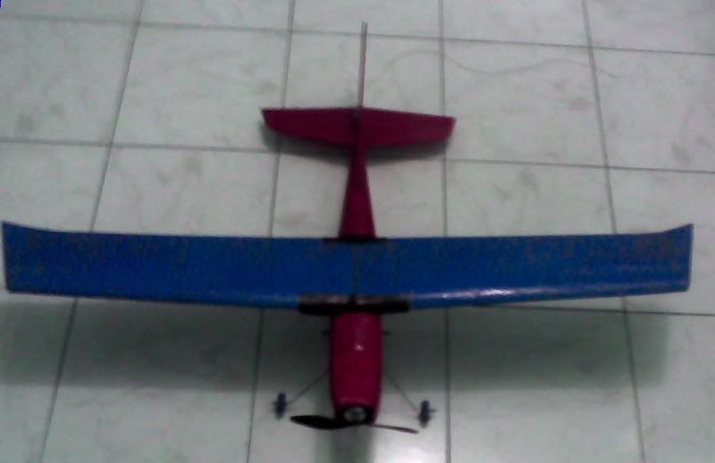

Berat AUW dengan batt 2 cell 1200mAh = 440gr
Wingloading pada kisaran 30gr/dm²
motor menggunakan BL rewinding prop 7x6 static thrust 500gr max.
maaf om sakti sudah kusut sana sini heuheuheuhu kena lem yang belpotan sudah gag cantik lagi . besok di jepret2 coba deh

Picnya kok nggak keliatan?
sakti
Posts: 607
Joined: 27 Aug 2007, 10:07
Location: Yogyakarta
Post by sakti »
Eh udah kok. Wew.... pangling aku. Ini hasil konsorsium airbus sama boeing di Jogja, ha ha ha........ Ntar di set lagi posisi sayap sama ekornya, kalo perlu diukur pake benang, biar simetris juga sudut sudutnya biar kontrol saat terbang enak, dan pesawatnya nggak nakal. Kapan nih maidennya? Undangan ditunggu.

sakti wrote:Eh udah kok. Wew.... pangling aku. Ini hasil konsorsium airbus sama boeing di Jogja, ha ha ha........ Ntar di set lagi posisi sayap sama ekornya, kalo perlu diukur pake benang, biar simetris juga sudut sudutnya biar kontrol saat terbang enak, dan pesawatnya nggak nakal. Kapan nih maidennya? Undangan ditunggu.
Bravo Mas Dion!!!!
iya barengan sama glidernya saja ayo cari tempat yang asyik biar enak maidennya . pesawatnya ini keknya tidak cocok angin kenceng nanti masuk angin :D heuheuheuh sambil di elus2 sik ben kinclong.
