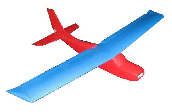

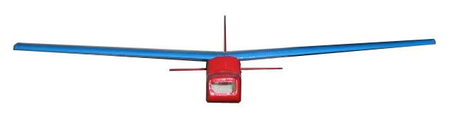

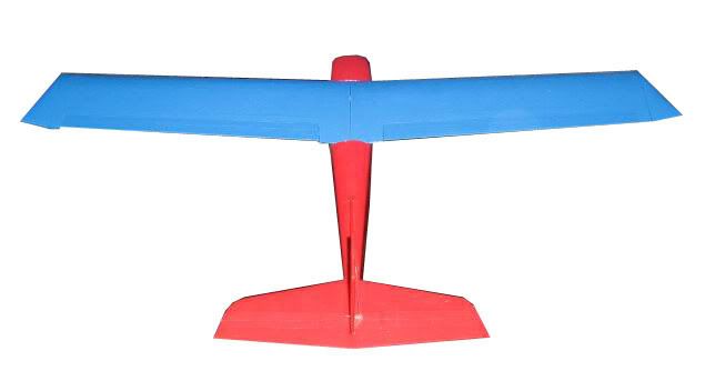

Gak sabar nih buat nongol di sini.
Baru body, sayap, ekor. Power set, landing gear blm siap.
Dimensi belakangan ya.........
Tampak muka
Tampak belakang

Body pake polyfoam, di balut indokote.
Sayap pake foam 2.5 cm, di balut kertas singkong dan di lapisi indokote.
Pengerjaan ngutip nyontek dr Rekan Rekan Grage, mulai dr pemotong Foam (Bilah bambu di lengkung (mirip busur panah) dengan string dr kawat elemen pemanas solder, di panasi pake desk top charger HT (Icom 2N) 9 volt saja.
Indokote dr Bandung, di tempel pake setrika mini sama dg milik Suhu WR.

bang sakti, pesawatnya rapi sekali.. rencana powernya gimana?ukurannya di cantumi bang... semoga cepat maiden ya.. cara pelapisan monokotenya gimana? apakah dibalut secara keseluruhan atau monokote dipotong perbagian sisi lalu ditempelkan?

Dimensinya belum bisa di cantumkan. Belum diukur.
Indokote di potong potong dulu disesuaikan dengan bidang yang akan di balut.
Untuk polyfoam, bisa langsung d tempel indokote, tapi kalo foam biasa dengan butiran besar, hasilnya akan lebih bagus kalo di lapisi dulu dengan kertas singkong yang di lem dg lem kayu (putih) tipis tipis saja sampai keting. Baru di bungkus pake indokote.
Rencana power pake BL 2408 dan ESC menyesuaikan yang awam di pakai saja, supaya mudah nyarinya.
Prop dapet hibah dr Bang Syaify. Micro servo 3 biji.
Semoga lekas lahir.
Omong omong, mau kasih nama apa ni? Ada usulan?
