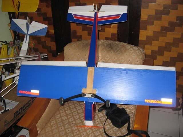

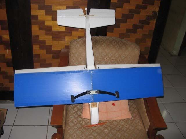

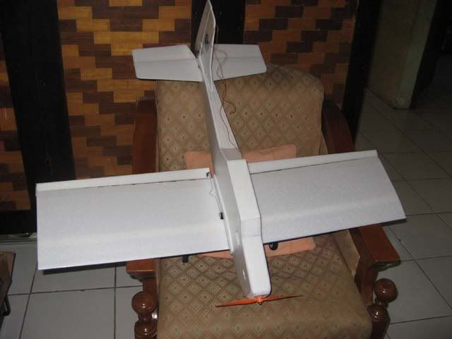

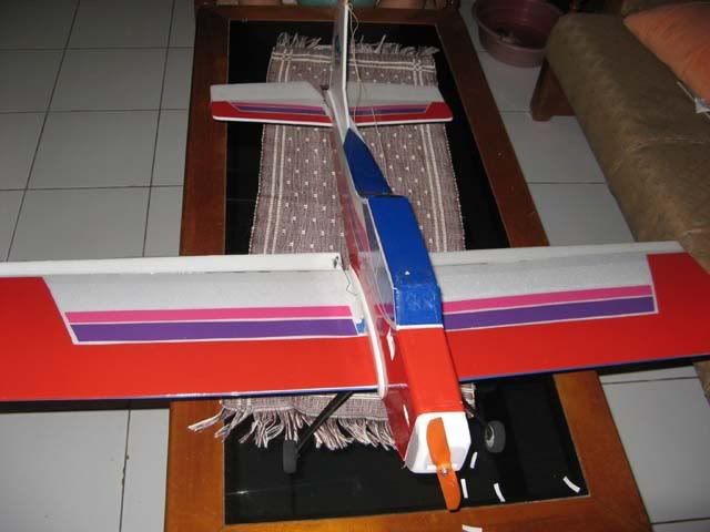

Setelah sukses dg LW-T, maka keluar LW-T 2 nih,
Body lebih pendek 5 cm
Span lebih pendek 10 cm
Chord lebih lebar 2 cm
body lebih sempit 1 cm
profil sayap semi simetris ( kalo yg LW-T flat botom)
ini terbangnya, lebih presisi dari kakaknya (LW-T), invert enggak melorot

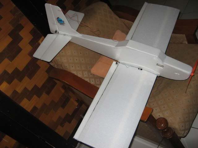

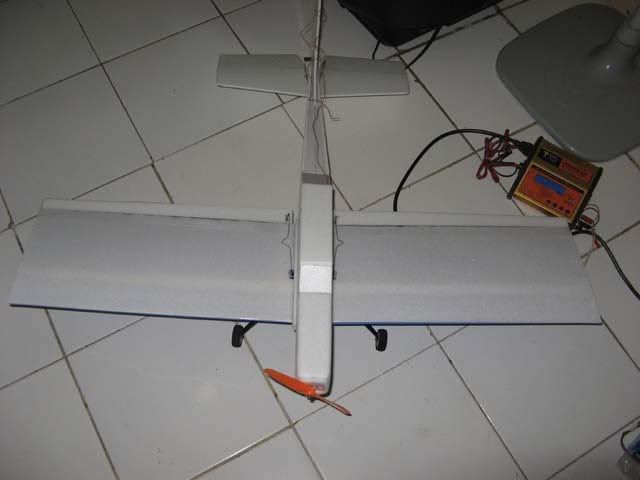

Posts: 13591

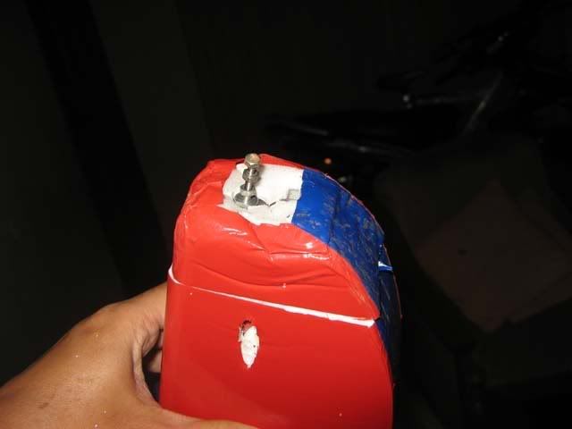

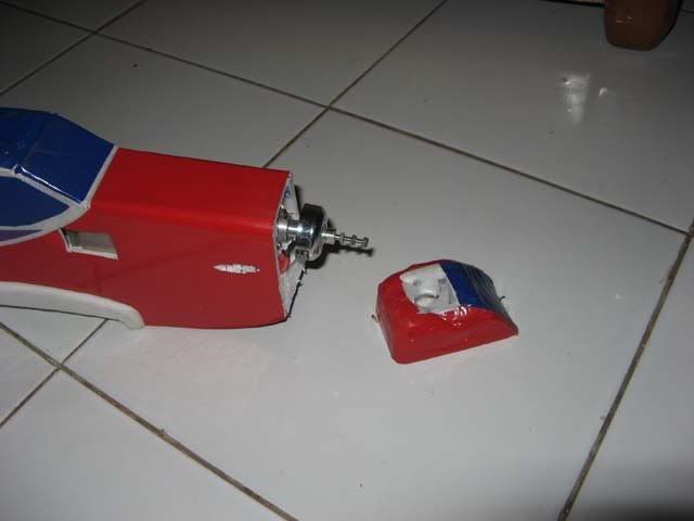

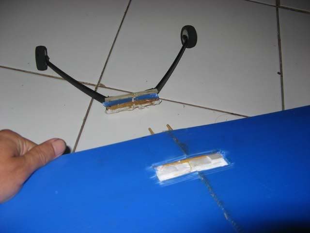

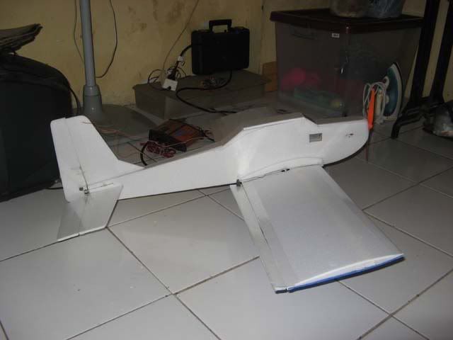

ada kecelakaan sedikit, setelah dikasih kelir warna warni, eh pilotnya lupa cek batere....akhirnya pesawat mendarat nabrak tembok katanya..hikss..(saya sendiri gak liat sih..)
enggak fatal2 amat sih
naccele penyok
landing gear lepas
lainnya utuh aja, juga prop
naccele dipotong aja deh, bikin baru aja

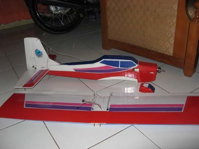

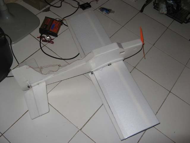

Posts: 13591

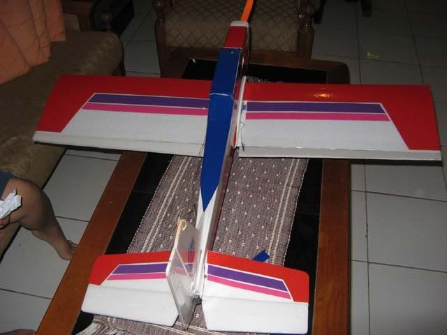

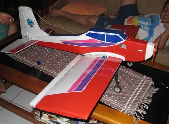

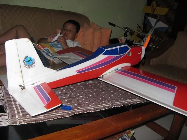

ini hasilnya
sebelom crash
sesudah repair
Posts: 7145
mantab oooii........, eh om iwan.., itu cat pake apa ? pake cat TAMIYA ?....
Posts: 7946
hehhe cantik bener pak setelah dicat jadi lebih jreng....
landing gearnya pake apa pak... bisa nyontoh gak?
Posts: 13591
itu bukan di cat..pake stiker yg buat motor, tinggal potong2 sesuai selera aja
om Sjafik. itu landing gear beli jadi heh he hee..bukan home made

Posts: 3196
om iwan, katanya kalau mau pake stiker motor atau pakai kaca film... mesti dikasi air sabun dulu baru bisa lengket... apa itu benar???
