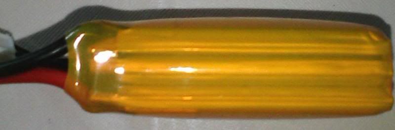

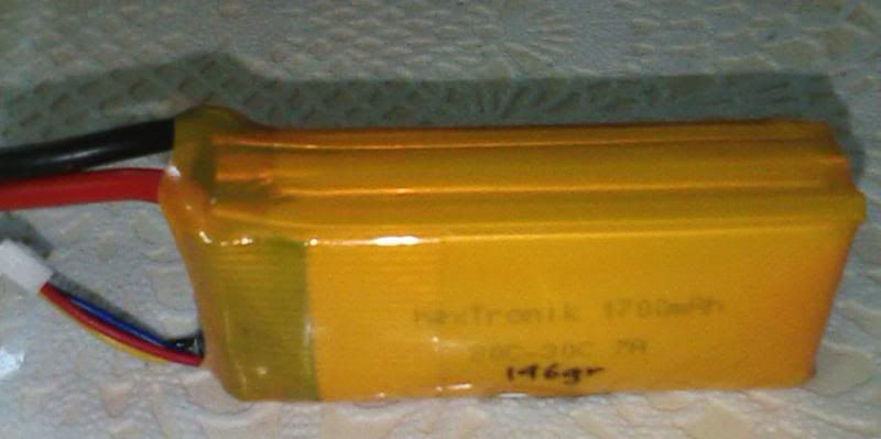

Bagi rekan-rekan yang pernah mengorder battery Lipo dari http://www.unitedhobbies.com, khususnya yang kapasitas mulai dari 1000mAH keatas yang covernya warna kuning, berpotensi untuk mengalami puffing (alias hamil tiba2). UH sudah konfirmasi untuk mengganti setiap battery yang cacat dengan battery baru cukup dengan mengirimkan foto battery tsb yang memperlihatkan bagian yang gembung.
code battery yang cacat adalah seri produksi 7A,7B,7C,7D.
Ini petikan konfirmasi dari UH
It has become apparent that swelling can occur with some packs produced between January-07 and the middle of May-07 AND over 1000mAh capacity.
If your pack has any of the following codes and it is swollen, please email us with a photo of the swollen pack and we will replace it.
Codes;
7A
7B
7C
7D
7 = 2007 (year)
The alpha character reprisents the month, A = January etc..
If your pack is A,B,C or D, please email us a photo of the swelling and we will replace it.
WE HAVE JUST NOW CONFIRMED THAT NO PACK WILL BE SENT WITH A CODE OLDER THAN 7E.
PACKS WITH THE CODE 7E OR NEWER ARE FREE FROM THE SWELLING ISSUE.
If you have a pack produced during the dates above and it is not swollen then please do not request a replacement.
This issue apparently only affected 10-20% of packs produced from January to May and above 1000mah. However we have made a full recall to the factory on all packs manufacturerd during this time.
Thank you.
Admin

sudja'i sarmo wrote:Bisa dipakai tetapi resikonya makin besar hamilnya.
Hallo Pak Jai
setelah baterei dipakai saya simpan di ruangan yang sejuk . setelah semalaman agak kempes. tetapi klo di charge sampe 4,2 volt /cell batereinya mengembung lagi.
klo makin besar mengembungnya berbahaya ngak ?
sekarang saya simpan di dalam panci tekanan tinggi (presto) takut meledak.
Bisa tahan berapa kali pemakaian klo baterei sudah mengembung ?
apakah ada cara untuk memgempeskan seperti semula.
mau dibuang sayang karena baru 1 bulan beli.
Thanks,
salam,
chandra

chandra wrote:sudja'i sarmo wrote:Bisa dipakai tetapi resikonya makin besar hamilnya.
Thanks,
salam,
chandra
Kalo baru satu bulan, lebih baik dicari tau penyebab gembungnya aja om Chandra..
Jangan2 emang batere terlalu dipaksa utnuk narik arus yang gedhe diluar kapasitasnya, akibatnya jadi gembung....

jedx wrote:Kalo baru satu bulan, lebih baik dicari tau penyebab gembungnya aja om Chandra..
Jangan2 emang batere terlalu dipaksa untuk narik arus yang gedhe diluar kapasitasnya, akibatnya jadi gembung....
saya setuju dengan pendapat om jedx
kalau tidak salah sudah pernah dibahas digrage cara membatasi arus masuk .
- coyo
- Posts: 1494
- Joined: 17 Jan 2007, 17:00
- Location: Kota Jababeka, Cikarang
sy setuju juga.......
sebaiknya sebelum terbang diukur arusnya pake multimeter.
pada saat full throttle arusnya jangan sampe melebihi kemampuan batere.
klo ternyata arusnya kegedean, coba ganti prop yg diameter ato pitchnya lebih kecil.
sy punya batere lipo 2s 850mAH 10C merk E-Max juga pernah kembung gitu gara2 dipake buat Alley Cat full throttle melulu yg nyedot sampe 9A. Padahal kemampuan baterenya cuma 850mA x 10 = 8.5A
setelah sy simpan gak dipake berminggu2 ternyata kempes sendiri.
Abis itu sy pake buat Insulator yg cuma nyedot 6A saat full throttle sampe sekarang gak kembung lagi.
