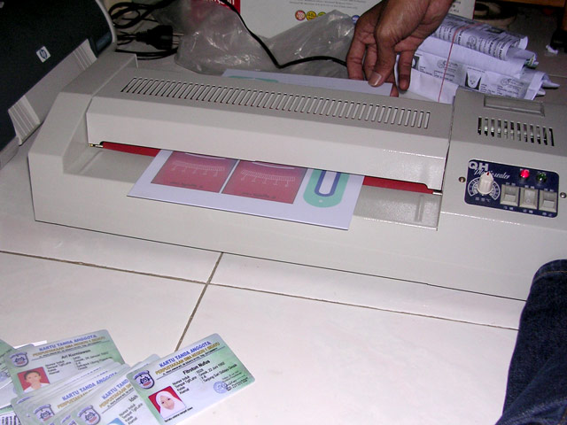

Untuk itu ide muncul saat mengerjakan id card pesenan sebuah sekolahan untuk pikin kartu pelajar, akhirnya bahannya id card itulah yang digunakan
Sekalian mendesain... tanggung kalau hanya polos warnya...kenapa tidak dikasih grafis yang full color sekalian… akhirnya jadilah seperti ini…

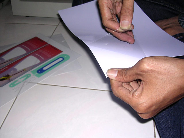

Dilakukan printount dg posisi invert/terbalik disisi dalam, kemudian bahan yang tebal dibuka selotipnya…
print out ditempelkan pada kedua sisi… sisi yang belakang polos tidak ada gambar
Dilakukan laminasi pada suhu 150 derajat, dilakukan 2 kali, jangan terlalu panas karena akan menghasilkan gambar yang tidak mengkilap

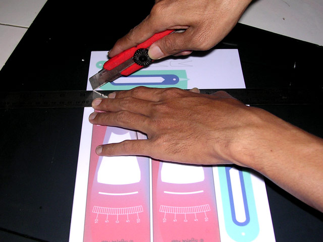

Proses selanjutnya memotong pola2 dengan cutter atau gunting

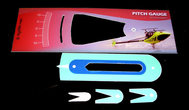

Hasilnya seperti ini…
Setelah dirangkai bagiannya maka hasilnya seperti ini…

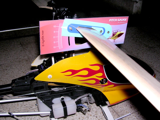

Aplikasinya…
Bahan cukup kuat dan tahan air, sama dengan bahannya untuk kartu ATM atau kartu kredit
