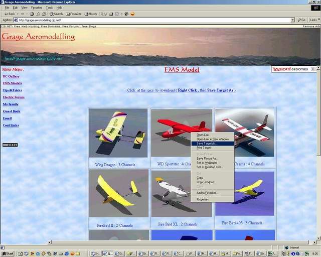

WD Sporter dan model laonnya dapat di download di :
http://www.geocities.com/rizkyssetio/FMS/fms.htm
Klik FMS Models
Nah akan tampil beberapa pesawat FMS
Arahkan mouse pada gambar WD Sporster , lalu klik kanan , save target as .
Terus filenya di unzipped

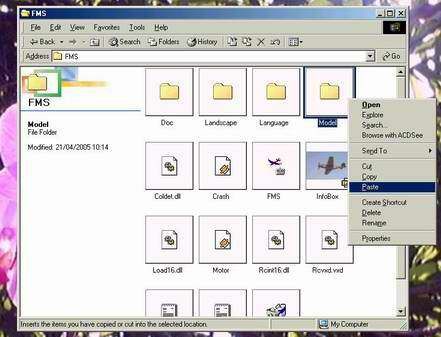

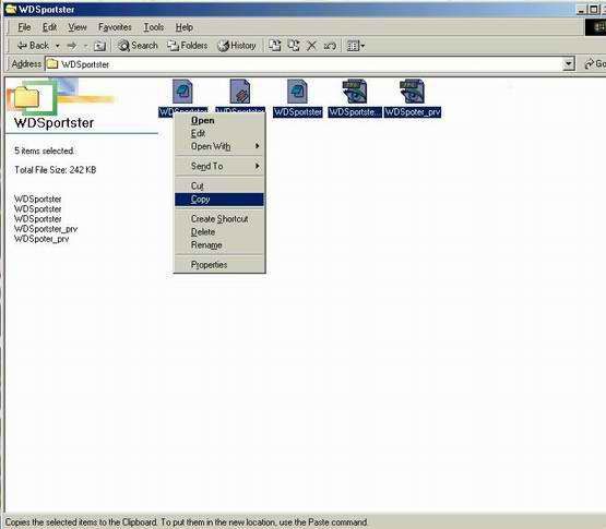

Copy seluruh file di folder WDSportster ke folder C:Program File/FMS/Model dengan cara :
Buka file yang telah di unzipped
Copy dan tempel / Paste ke folder C:Program File/FMS/Model

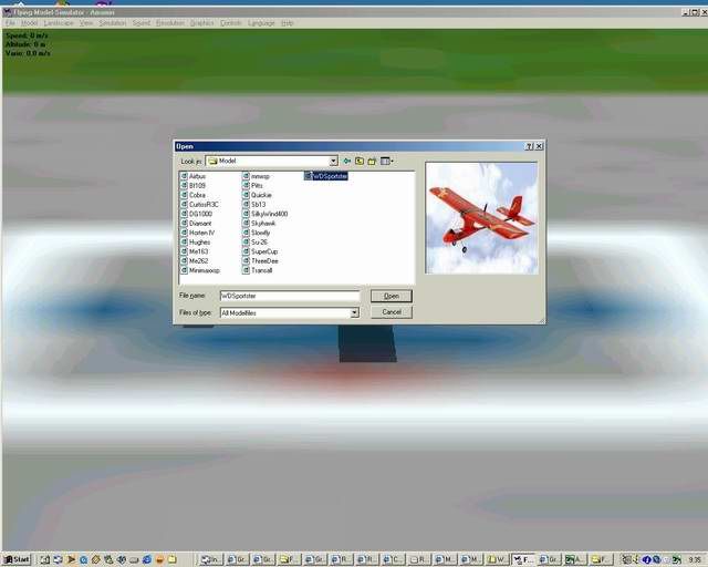

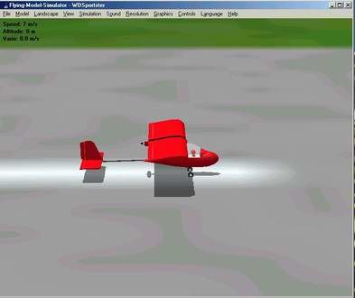

Lalu nyalakan FMS
Pilih model
Pilih WDSporster
Nah ...siap bermain :)
