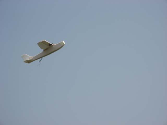

Ini salah satu modelnya yg ditest minggu kemarin
Span : 77,5cm
Fuse : 60 cm
power : 2x 180 ex Oriole/Falcon Gentel
Kontrol : Rudder,Elevator, Throttle (R.E.T)
AUW dg batere 2 sel/620 mAH ~ 230 gr
Wing loading ~ 35gr/dm2
Sayap dg profil K/F takik bawah 40%
Posts: 13591
