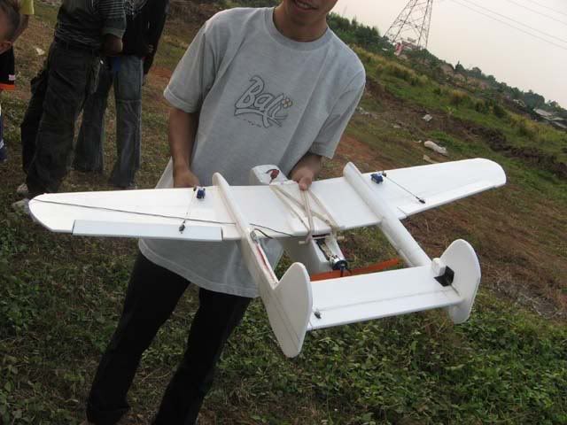

Ini ceritanya mau bikin P-61 BlackWidow..cuman single motor pusher,jadi deh namanya P-6
Minggu sore
Foto dulu sebelum terbang

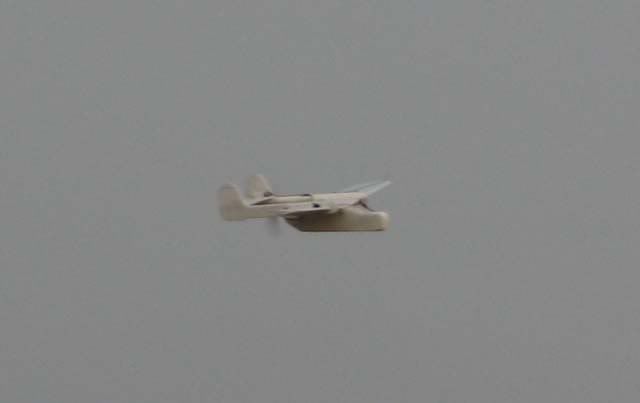

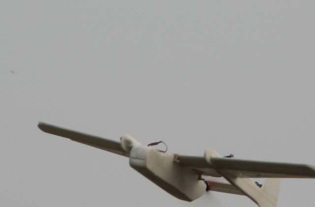

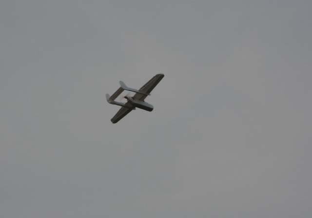

Terbangnya
Terbangnya enak banget,stabil lagi

nih spek dari om Jedx :
WS 90cm , W chord : 20cm, AUW 350gram
3 ch aile, elev , throtle
motor HXT 26gram motor KV1300, prop GWS SF 8040
Bat LoongMax 1000mAH

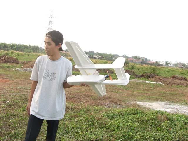

slamat mas budi atas P6 nya...itu pake foam blok atau poly ya...
jedx
Posts: 1350
Joined: 17 Jan 2007, 16:34
Post by jedx »
shaify wrote:slamat mas budi atas P6 nya...itu pake foam blok atau poly ya...
akhirnya bisa login lagi saya.. kekeke
pakai poly, tapi dalemnya didouble pake foamblock..
