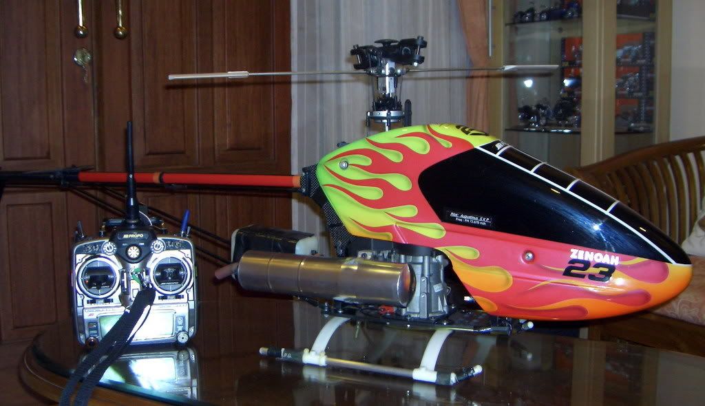

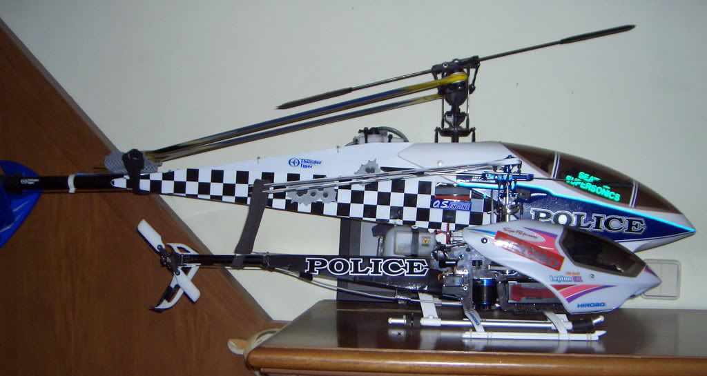

Sekedar mau nampang aja.. =P~ =P~ These are my helis (Macan Guntur Raptor, Hirobo Lepton EX dan Gasser X-cell Spectra G)
Body works ini hasil kerja iseng saya, rasanya sih belum pernah ada yg buat ya.. :) Bahannya cukup murah.. apatuh namanya kok saya lupa stereo board dari plastic.. Beli di toko buku/alat tulis banyak kok. Fungsi selain mempercantik juga membantu memperkokoh tailboom.. Anyway sementara sih belum pernah dicoba manuver 3D.. tapi kayaknya sih ngga bisa selincah dulu lagi deh! Oya Raptor kalau diperhatikan tangkinya ada 3unit (main tank, side tank dan tangki cadangan diatas) Temen-temen pada ngejekin: "ini Heli apa Tangker?" :) :) Image

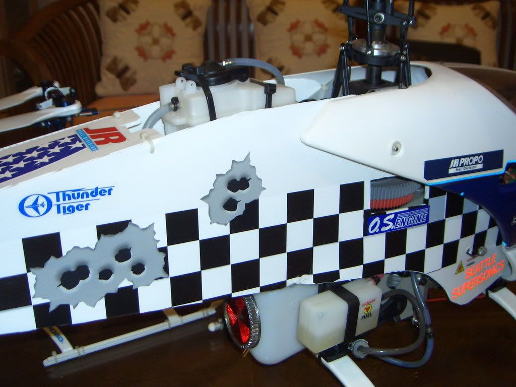

Another side of my helis, also the detail look of what my friends called it "The Tangker" :)

Helinya punya tangki cadangan, berapa lama bisa terbang dengan Fuel penuh?

Wah,...ternyata heli bisa dibikin baju sendiri ya......
mantep pak,... =D>
kalo saya perhatiin...kayanya bahannya coroplast .??..,
kalau iya,..berarti bisa di score untuk area yang melengkung............
coba tutup semua,..biar pantatnya nggak bolong... =P~

@ om augustinus : saya cuma 1 penasarannya : tangki sampe 3 buah, apa cukup pressure dari muffler buat "ndorong" fuel sampe ka karburator? parasaan saya sih, kalo pake engine biasa, ditambahin subtank aja pressure menurun, ini sampe 3!! apa engine-nya gak jadi lean & panas?

sudja'i sarmo wrote:Helinya punya tangki cadangan, berapa lama bisa terbang dengan Fuel penuh?
Saya coba sekitar 20 menit lebih dikit... btw Itu heli baru pak, jadi belum sempat di pake manuver ekstrem. :happyd:
=P~
Wah nama bahannya apa tuh ya, saya engga tau pasti... 8-[ Saya belinya di toko buku Karisma, bahannya semacam plastic yang ada motif garis-garisnya itu lho.. :) Ide untuk buat "baju" itu juga muncul mendadak setelah lihat bahan itu disana pak :) :)
Bagian pantat memang masih kebuka. Maunya sih saya tutup semua, cuman udah kabisan bahan.. next time akan saya bungkus rapi.. :)

odie wrote:@ om augustinus : saya cuma 1 penasarannya : tangki sampe 3 buah, apa cukup pressure dari muffler buat "ndorong" fuel sampe ka karburator? parasaan saya sih, kalo pake engine biasa, ditambahin subtank aja pressure menurun, ini sampe 3!! apa engine-nya gak jadi lean & panas?
Sementara ini sih saya belum lihat gejala mesin lean pak. Suara mesin masih normal-normal aja. Knalpot masih berasap cukup. Waktu di geber juga tidak ada gejala "loose power" di RPM tinggi(gejala lean), everything seems OK.. :) Tangki yang ke-3 juga sengaja saya pilih tempat diatas supaya ada efek "grafitasi" shg minyak menekan kebawah. Heli ini masih baru, dan memang tidak saya peruntukan untuk 3D pak.. cuman muter-muter aja kaya heli patroli.. :)

Om Odie, pake 3 tangki ngga terlalu masalah kok, asal waktu ngisi minyak tangki ke-3 harus hati-hati jangan sampai kepenuhan. Gejala yang saya rasakan bukan "under pressure" malah kadang-kadang "over pressure" sehingga mesin banjir sebelum di start. Apalagi kalo starter powernya pake accu 12volt kadang-kadang bikin failstart, karena kurang torsi powernya, hesitate start "nanggung" ini yang bikin susah.. akibatnya banjirrr ](*,) ](*,) Wah kalo udah gitu bisa bikin emosi tinggi deh.. #@!!*^!! :-# Untuk mengatasinya saya sekarang pakai source power 14.8volt (dari batt li-po 4400mah), sekali tancep langsung "Greeengg!!" :)
