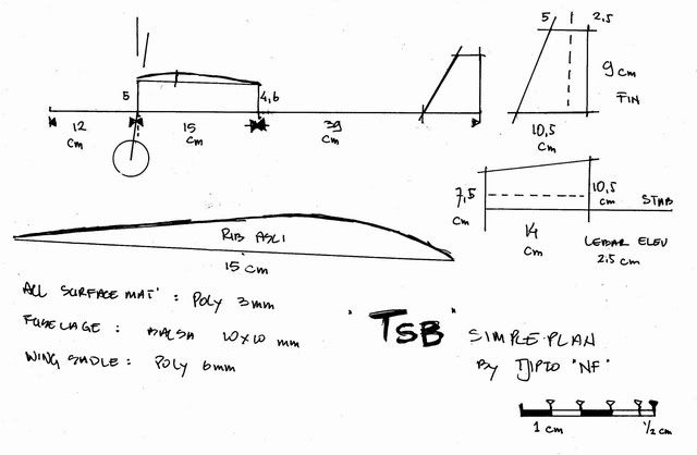

PLAN TSB
Posts: 7145
PLAN TSB
...........plan yang mungkin di butuhkan.........
..semoga bisa di jadikan referensi.....dan di koreksi..........
..... trim's...............

bener2 simple plan..... dilanjut mbah. kalo ada step by stepnya ... boleh dibagiii tx

jadinya seperti apa pak?
Posts: 7145
seperti di film "MAIDEN TSB".........
slowwwwwww dan cocok untuk di ajak night flying dengan tambahan lampu LED putih untuk bantu terbang, soal navigasi (led merah /ijo) belon terpasang.....
sekarang di modif jadi double wing biar tambah slowwwwwwwwwwwwww terbangnya....
file pembuatan ada di bagian FOAMY >>>>>>tsb = turunan stik bintik....
material : balsa stik 10 x 10 mm
poly foam 3mm dan 6 mm
tusuk sate dari bambu
carbon stick pancing ( push rod)
jeruji sepeda (landing gear rod)
dapur pacu : roji cdr dan batere 2x BL-6C
