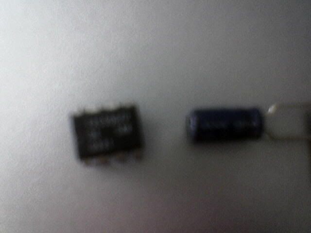

nah ini dia barangnya. dibanding dgn generasi yg terdahulu, lebih ringkas..
Menggunakan PIC 12C508A yg cukup di'gendong' dibelakang buzzer (sebelah kanan). Tak perlu PCB...
capasitor pakai tipe SMD ukuran seupil, terlihat putih diantara buzzer & PIC (ada dibawah antara pin no 1-8 PIC)...
Dalam uji coba dgn Delta dan sinyal ppm ...
Hasil test :
1. Nada saat no signal : tit...tit tit tit tit tit... tit....(ber-ulang2) percis spt contoh yg di artkel RC-CAM tsb
2. Glitch counter: saat TX dimatikan dan dinyalakan kembali, beep berbunyi sesuai hasil counter selama power masih terpasang. jadi selama terbang jika ada glitch dia akan selalu beeping terus sampai power dimatikan/dicabut...
3. Test dgn sinyal pcm tidak dilakukan karena adanya Tx murahan....
PIC diprogram menggunakan JDM programmer (serial) dan IC-Prog, langsung jadi....
