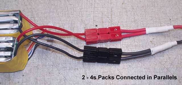

Dear rekan2,
Saya mau tanya, bisa ngak dua baterai lipo dipararelkan, misalnya 2 baterai lipo 2300ma, 11.1 volt, 25 C.
Soalnya kalau mau baterai yang gede 5000ma, 22,2 volt dan 25 c sangat mahal bisa 2 jt lebih :)
Apakah dengan cara diparerel 2 batt lipo seperti diatas bisa menggantikan 1 batt lipo yg. gede. Thanks.

Posts: 7946
Kalau paralel hanya menghasilkan tetap 11,1v dengan ampere 2xnya jadi 4600mah
kalau diseri bisa jadi 22,2 volt 2300mah

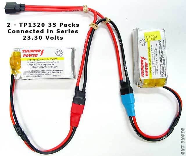

Bisa dikasih tahu pak caranya untuk diseri :)
Posts: 7946
Kaya gini pak...
Posts: 13591
Seri 2 batere ( katakan b1 dan b2)
urutannya sbb : minus b1, plus b1 digabung dg minus b2, plus b2
jadi keluaran batere adalah :
minus b1 dan plus b2.
yg perlu diperhatinkan, baik utk parallel dan seri
1. batere dari tipe yg sama dg kapasitas sama, juga lebih baik lagi dg kode/tanggal produksi yg sama (artinya kita yakin karakter kedua batere sama kalo kode/tgl produksinya sama)
2. tegangan tiap sel harus sama saat akan diseri/parallel
3. kedua batere telah dicharge dan isi batere sudah sama.
Pekerjaan penggabungan perlu ekstra hati2 karena jika ada kesalahan dan short circuit, akan bisa fatal akibatnya (kebakaran/batere meledag, dl)

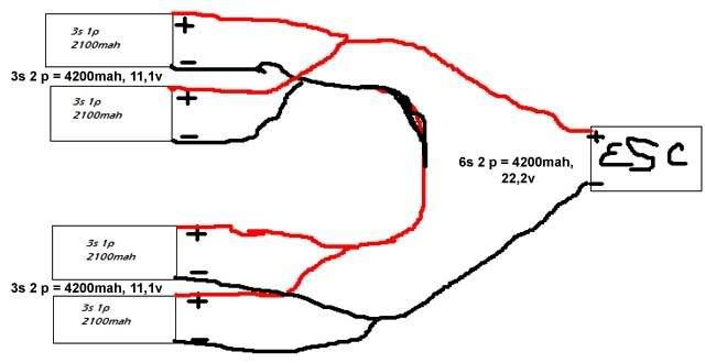

Mohon kpd teman2 dikoreksi,.....
Paralel,...
Seri,..
paralel dan seri sekaligus,...
Salam.

Om Erri, ini untuk heli Raptor E550 yg baru beli ya ?
Sy pake heli Hurricane 550, yg mana juga harus pake battery 3cellx2 atau 6cellx1.
Jadi kalau kita punya battery lipo 3 cell 2 biji mau digabungin syaratnya battery harus identik (sama merk, kapasitas, ukuran, dll), kalau gak biasanya nanti salah satu bisa jadi korban. CMIIW.
Tinggal buat aja 'Y' Cable, gambar seperti dibawah..........
