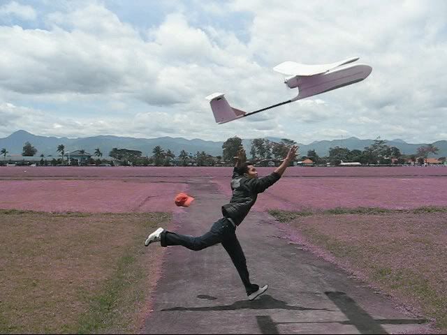

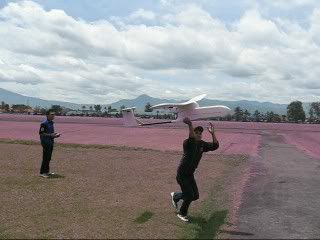

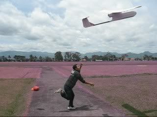

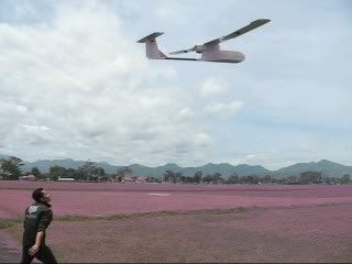

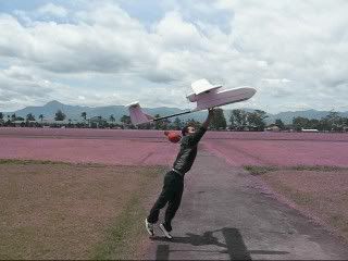

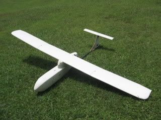

suatu ketika dikala senja aku berpikir...dan menghayal bisakah membuat pesawat yang berat 4,5 kg dapat terbang dengan dilempar????
khayalan menjadi kenyataan ......
General
• Wing span : 2,5 m
• Length overall : 1,5m
• Take off weight : 4,5 kg
• Material : composite
• Modular /knockdown configuration wing and stabilazer
Performance:
• Cruise Speed : 80km/h
• Cruise Altitude: 500m up
• Endurance: 1Hours
Propeller Engine
 2 cycle piston engine nitro power
 gross power :1,6 HP
 Static thrust : 2kg
 speed range : 16000rpm
 Propeller Size : 2 bladed 11x6 pusher
Landing gear
 no
Flight System
 Actuators: servomotors for elevator, ailerons, rudder, engine throttle, operating voltage 4.8 V (from receiver), output torque 3,2 kg-cm, Control linkage: electrical wire
 Radio control – Receiver incorporated in Telemetry system.
 Radio control - Transmitter/ input console : 2-stick, 6 channels, PCM1024 system, modulation (PCM), power supply (9.6V Ni-Cd battery)
Power and wiring system
 Power: 4 batteries @ 6 V for RC Receiver (actuators), Telemetry, and Autopilot/Sensor/GPS.
 1 plug-in port for onboard- charging battery, electrical wiring system
 Battery charger.

hiyaaaaaa.........
Posts: 3196
Waahh terbanyanya benar2 terjamin, gede malah bisa dilempar salut buat suhu... jadi tergoda bikin yang gede :-# .... hehehehe elektronink systemnya kelas wahid om...
lapangannya juga bikin saya terharu.... benar-benar indah...

mantap tinggal bikin landing gear aja jadi gak sayang yang lempar pasti capek kali dia

Paten bah...yang ngelempar sampe telempar topinya.....dah macam atlit lempar lembing aja
Posts: 2844
giant...mantap kali nih pesawat... yup..kalo dipasang landing gear lebih cantik lagi nih.

kebetulan pesawat ini dirancang untuk dilempar dan mendarat di jaring supaya praktis tidah perlu landasan pacu yang luas....untuk beberapa kepentingan yang memerlukan itu....
akan tetapi kalo mau dipakein landing gear tentu saja bisa ntar di cobain yah....
Posts: 13591
UAV ?...saya pernah liat link dg pesawat yg model seperti ini, tapi dg mesin traktor terpasang di leading edge sayap.
Dibuat utk keperluan surveilence

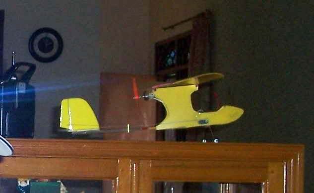

suatu ketika dikala malam aku berhayal...dan mengingau bisakah membuat pesawat WD yang berat 150 gram dapat terbang dengan rogging ????
khayalan belum menjadi kenyataan krn belum maiden ......
WD Mini
General
• Wing span : 0,5 m
• Length overall : ( mbuh belum diukur )
• Take off weight : 150 - 200 gram
• Material : corrugated plastic
@jaka : kalau di youtube bisanya video dijawab dengan video ; ini saya jawab pakai gambar aja hehehe
