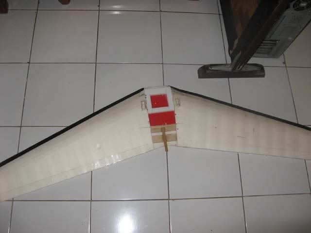

Ini bikin th 2006, cuman sempet terbang sekali (itupun nosenya remuk ngantem gundukan tanah).
Diliat2 sayang juga lama nganggur, maka diniatin betulin dan bangkitin lagi.
Ukuran :
wing span : 135 cm
Root chord : 30 cm
Tip Chord : 19.5 cm
Swept : 30 cm
CG : 18,5 cm dari L/E

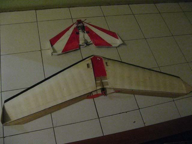

ini ukurannya dibanding dg SMFW
mulai operasi dg membongkar tutup atas bagian depan yg hancur
kasih tambahan penguat lagi di tengah dari polyfoam 10mm sekaligus sebagai tempat batere

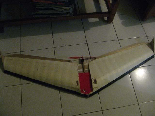

wing enggak dibungkus om, itu bahannya polyfoam 3mm atas bawah dg spar balsa, jadi membentuk profil.
spar balsa tebel/tingginya 2 cm jadi airfoilnya kayak sayap WD, malah lebih tebel karena ini utk terbang slow aja
@Chan, power saya pake motor 180 dg gearbox aja bang, prop kasih 1047, elektronik pake 4 in 1 ex E-Sky dah cukup, bateer cukup lipo 2sel/500 mah yg ringan, servo HXT-500 2 biji.
Dg ukuran segitu gede dan elektornik yg kecil2, maka diharapkan akan floater Flying wing nya.. O:)
