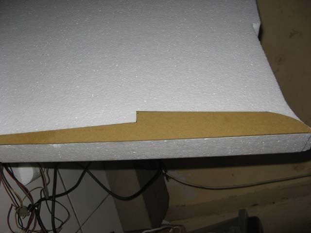

bahan : styrofoam block 5 cm

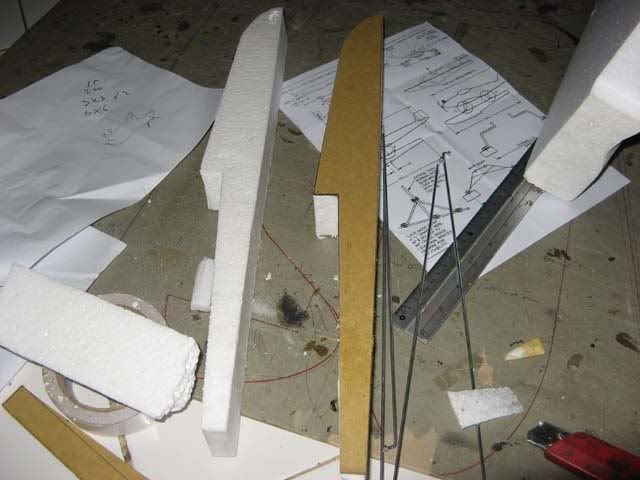

siapin mal dari karton tebel, tempel di styrofoam
siap di potong pake hot wire
dah jadi sepasang

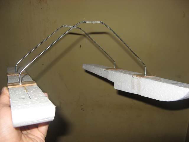

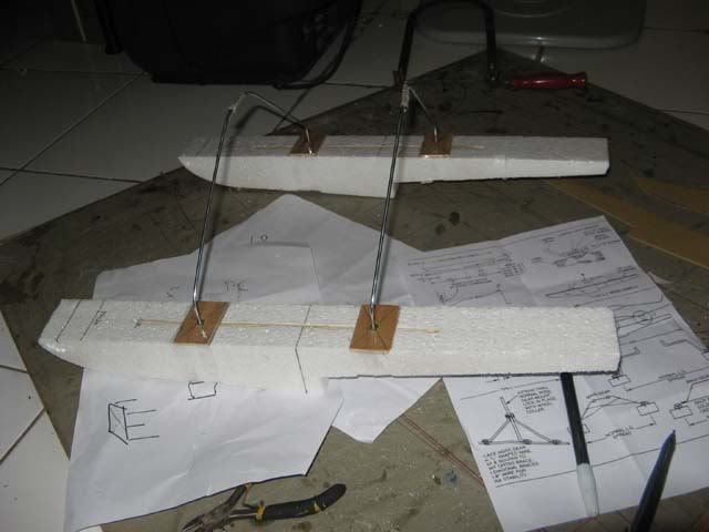

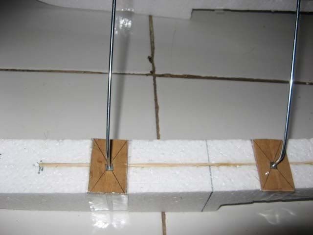

tiangnye pake jeruji sepede
platformnye ini....

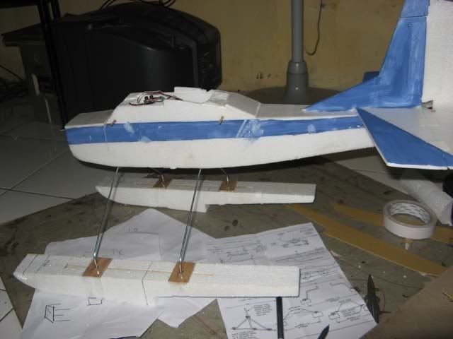

siap di uji coba, moga2 enggak ngejungkel ke aer aje .....

om, sekedar saran aja nih, bagian bawah floater nya mungkin lebih baik dibuat seperti lambung speedboat, biar drag di air nya ga terlalu besar

drag gak akan gede om, itu sisi depan dah membentuk sudut 3 derajat, jadi kayak sayap yg pake wing incidence, juga antara bagian datar skid dg sayap ada sudut positip. Ya hasilnya gimana nanti tinggal tunggu test nya om.
Nanti bagian bawah saya halusin (mungkin dikasih lakban bening bagian bawah depanya)
