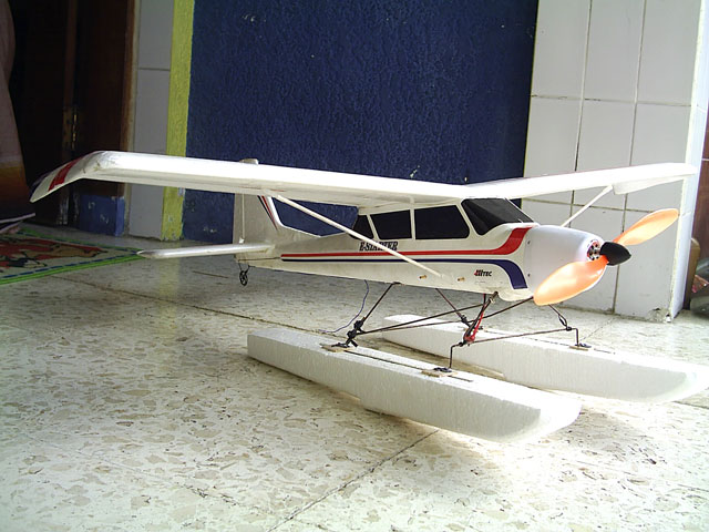

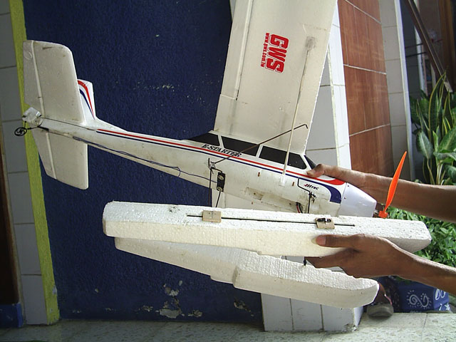

Sulitnya cari lapangan buat terbang pesawat disekitar rumah sehingga motivasi untuk bisa terbang landas pacu air yang menjadi pilihan kebetulan banyak petani tambak di daerah saya... maklum kalau mau main aero hrs menempuh 50km ke surabaya hehehe...
Floater menjiplak ilmu2 dari postingan suhu2 (pak Iwa21) terimakasih pak... ilmunya

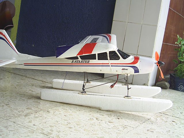

hasil floate di estarter...
beratnya yang semula gak sampi 500gr setelah dikasih float jadi 620 sekian gram... berat banget ya...
lipo menggunakan 1550mah 15C, motor 2409 dan esc 25A, prop 1047

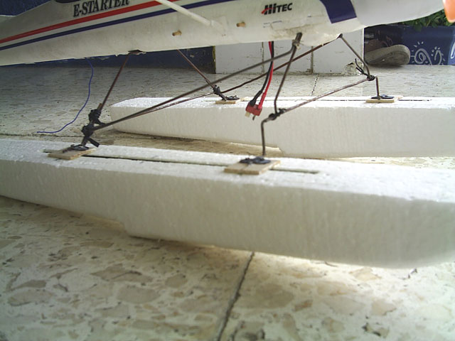

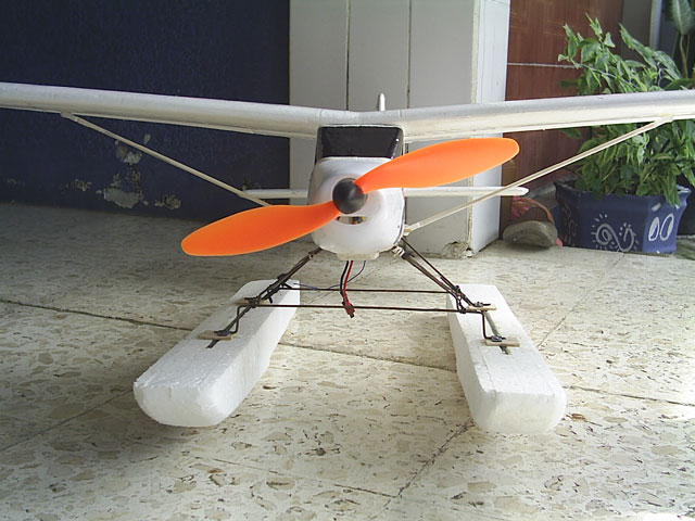

Close up
dilebarin posisi floatnya 2cm dari ukuran Landing gear bawaan pswt menghindari supaya tidak gampang terguling... mengikuti petunjuk2 di grage juga...
Review terbangnya menyusul...

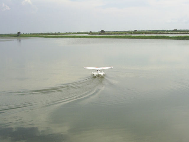

Review terbangnya...
Mencoba tinggal landas
Rasanya mau take off berat banget... tapi akhirnya terbang juga dengan terseok2... tapi setelah udah tinggi powernya enak juga dengan spek motor dan lipo 3selnya
Terbangnya kurang stabil dibandingkan dengan tanpa floater... harus sering2 kontrol aileron meskipun bisa terbang rendah juga seperti ciri estarter yang slow flyer...
Semakin jauh...
Berteman dengan capung...
Bersaing dengan yang adu merpati (dorodelling) :D
Akhirnya meskipun diberi floater tapi kalau hard landing crash juga ya... :(
Banya juga supporternya... yang jadi sukarela berenang... hehehe... sayang fotografernya terkesima dengan ulah anak2 kecil jadi lupa motret
Kesusakan: copot baut penahan landing skidnya karena hard landing... secara keseluruhan tidak ada masalah
Kesimpulannya saya minta saran2 suhu kira2 apa yang harus saya perbaiki baik struktur floaternya atau penempatan, ukuran, berat dll...
mohon sarannya... mungkin lain kali bisa lbh bagus lagi

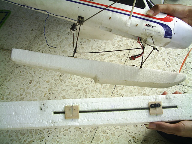

Posts: 2844
floaternya mantap sekali bang syafik.. ada baiknya dipakai jeruji sepeda yang bisa diikatkan ke tapak kayu kecil itu sebelum ditempelkan. Dari cara yang diberitahukan oleh pak Roji, papan kecil itu dibor sebesar diameter jeruji sepeda, lalu dicari mur yang sesuai dengan ukuran jeruji sepeda, kemudian jeruji sepeda dibautkan ke papan kecil itu kemudian ditanamkan ke foam dengan lem yang kuat.
Tapi mantap juga kreasi bang Syafik.. btw part elektroniknya semua aman kan? Perlu dicoba juga nih untuk komunitas Medan.. ada dehh..
Posts: 7946
thanks bro raven... sebetulnya itu cukup kuat meskipun tidak dibautkan di kayunya... kawat yang nempel di kayu saya klem dengan plastik yang dibentuk U dan dibuat dua sisinya trus dilem pake epoxy... tapi memang kondisi hard landingnya cukup keras dan posisi pesawat landing agak miring sehingga salah satu floaternya lepas dari kawatnya...
Saya sudah coba pake jeruji spd tapi kok berat banget ya.. akhirnya saya pake gastok baju yang pake kawat dilapisi plastik selang... lumayan dirumah banyak stoknya gastok baju hehehe... dan kuat buktinya tdk bengkok waktu crash
antonius bima
Posts: 597
Joined: 21 Feb 2007, 16:21
Post by antonius bima »
om Syafik.........keren oi uji cobanya.....dan setelah baca dari awal karya om dan saya bandingkan dengan floater aslinya wilga..baru saya ngerti ada perbedaannya (koreksi saya kalo salah ya om) yaitu pada dasar floater punya wilga ditempel semacam wallpaper/sticker yang menurut saya (mungkin)kegunaannya untuk memudahkan floater lepas dari air.....sehingga pesawat tidak terasa berat pada saat mau lepas landas......bener gak ya teori saya..... :-k :-k :-k
