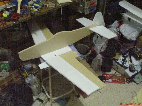

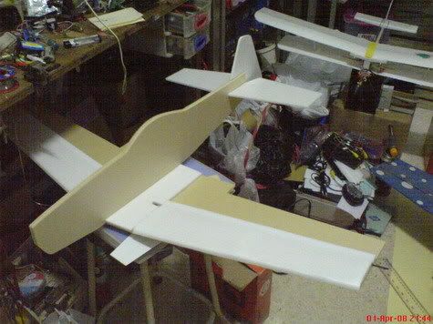

....ZLIN AKROBAT...........
karena dulu pernah nerbangin produk PILOT dgn eng .25, ...so......i need to built it again.....
spesifikasi dasar :
* type 'NO CAL' alias wayang
*dapur pacu sejuta umat BM 2408 dan LiPo 2 cell
* 4 channel
*material : gado gado, mostly poly foam 6 mm, 3 mm, carbon rod,triplek,coro plast,ring chicken dan cheese (penting banget..>>>snack) dan sephia...
...(tobecon't)...............................

mantap juga kalau semua pakai foam warna kardus itu pak D, tinggal kasi tutul2 itam atau coklat tua, jadi deh macam pesawat tempur beneran....

Pak NF,
bahan untuk body yang warna coklat itu apa yah?

om itu bahan body warna coklat dari apa om...bagus juga tuh...

hehehe....bahan yang di pakai semuanya polyfoam 6 mm, beli di toko yang jual alat lukis, ukuranya 60 x 90 cm sekitar 12 rb an.
warna yg ada : merah ,pink,kuning,hijau tua, hijau muda,hitam,coklat,biru tua/muda,gold.
juga ada yang pakai coating.....
belanja ?, ntar kalo ada acara di AAC semarang datang saja, pasti beres dan ada "korban" seperti om nyon'k yg kesetrum iga bakar.....

untuk plan, saya pakai gambar 3 view, yg dicari'in mbah GOOGLE, key "zlin 526"
