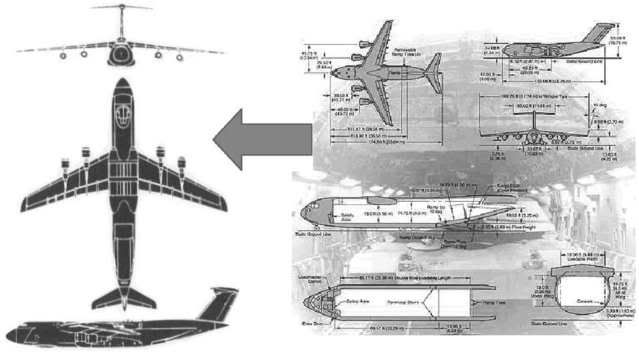

Setelah Project Boing 747, rencana berikut adalah C-5 Galaxy dengan gambar sbb:
Mohon saran dan masukannya. (syukur2x dananya juga, he....he....he...)

Uihhhhhhhh :ack: :ack: :ack: .........MANTABBBBBBBB........rencana ducted apa prop om?......ukuran dan dimensinya ditunggu ya om....... O:)

kucing wrote:Uihhhhhhhh :ack: :ack: :ack: .........MANTABBBBBBBB........rencana ducted apa prop om?......ukuran dan dimensinya ditunggu ya om....... O:)
Rencananya paka EDF ex 747 2 bl 2 brushed (property cuman itu)
kira2x
Panjang badan : 1600 mm
panjang sayap: 1550 mm
berat max(target): 1500 gr
demikian Om Kucing, mohon masukannya.

usul om gimana kalau Dimensinya dikecilin supaya AUWnya bisa lebih enteng.... O:) O:) misal panjang 100cm aja...mungkin berat bisa turun sampe 1000gram.... O:) O:)

Wow. Nga sabar ngeliat hasilnya. Tapi klo soal power, kayaknya sayang klo mix 2 bl ama 2 brushed. Yg brushed diganti BL aj. Terus wingnya nanti airfoil atau flatplate atau KF?

setuju ama om im-sad.....tp kalau ndak ada juga gpp sih om.....kan kmrn om GM udah pernah bikin 747 cakep bgt terbangnya...
kalau mau murmer pake motor BL inrunner art-tech 5100kv kecil bgt(kayanya py hely)...cukup pk esc 25A.....hrg motor jg tdk terlalu mahal dan kuat bgt.... O:) O:)

Keinginnan ini karena setelah boing 747, ingin membuat yang serupa tapi dengan mdel yang lain. Setelah jalan2x ke situs dan cari2x modelnya dari military transport photo gallery kok saya tertarik dengan C-5 Galaxy, serta cari2x lagi di RC Groups (saingan Grage), dapat ide dari tread yang ada, tapi kok sayangnya modelnya C-17 Globemaster (cukup lengkap dan detail).
see: http://www.rcgroups.com/forums/showthre ... ost4593448
lengkap dengan plan-nya:
see: http://www.parkjets.com/c17.html
Untuk tahap awal akan modifikasi gambar yang saya dapatkan dari Parkjest dari C-17 to C-5
