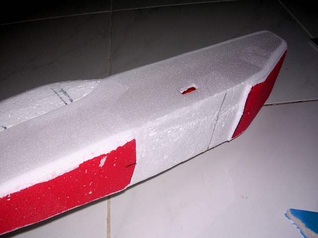

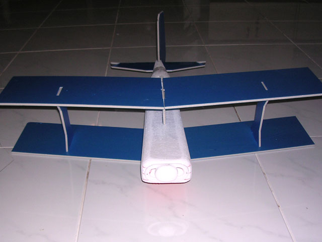

Angan-angan dan mimpi saya bisa bikin homemade scale, jatuh pilihannya pada pesawat biplane... pesawat yang paling saya idam2kan sampe sekarang belum bisa beli kitnya
Ultimate... adopsi plan wayang tapi mencoba dibikin scale pada fuselage, yang lain (wing dan rudder) masih flat polyfoam 6mm
Dari beberapa hari menimbang2 dan melihat gambar2 ultimate yang udah scale, akhirnya jadi seperti ini... (waktu prosesnya gak kefoto, lagi asik)

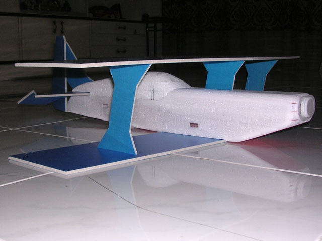

Tampak perspektif samping... udah dilengkapi cowl :D
tampak atas

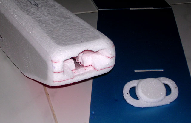

Ini cowlnya masih belum tak rapiin, blm di lem, blm di amplas nunggu masang motornya...

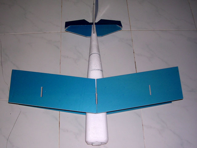

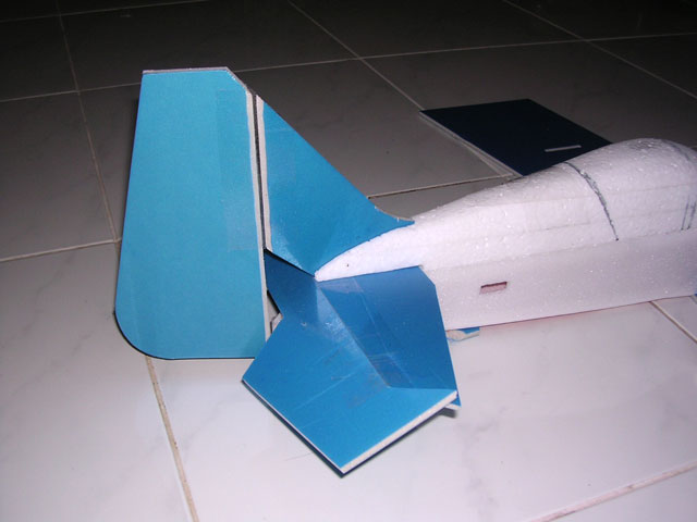

Rudder dan elevator
Posisi sayap bawah dan posisi CG udah dikasih tanda sesuai plan

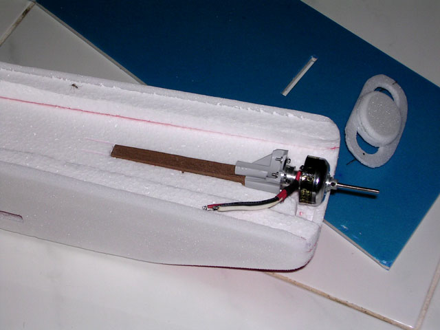

belum nimbang beratnya om, tapi ini pesawat kecil kok... WSnya hanya 30" berat total diperkirakan sekitaran 400gram
Motor rencana pake Towerpro 2410-840kv dan esc 25A align, lipo 3 sel 1000mah cukup gak ya...

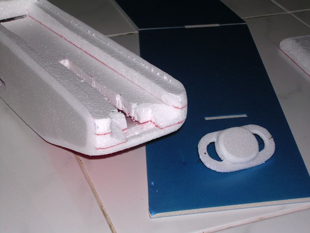

Dilanjut lagi... mumpung ada fotonya...

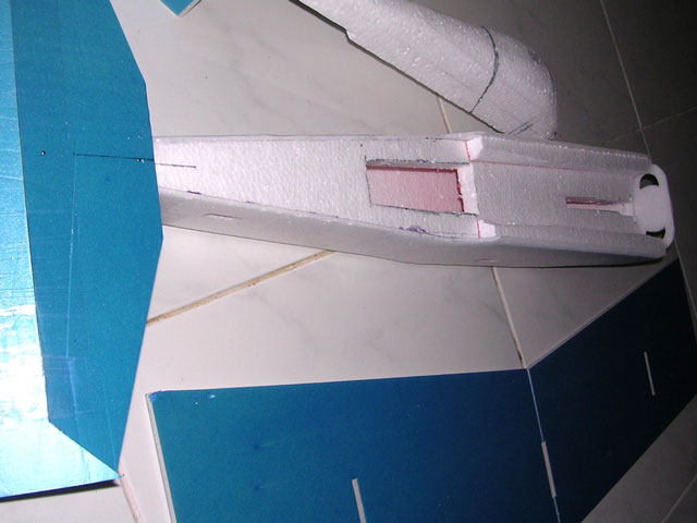

Ini jeroannya, tempat naruh mounting motor udah disiapkan dan sekaligus tempat esc supaya kena angin karena ada lubang angin... oo ya... apakah harus dibikinkan lubang untuk keluarnya angin yang masuk ya, gimana suhu2?

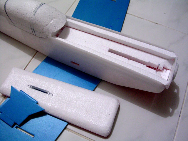

Jeroannya canopy buat meletakkan rx dan kabel sekalibus batt, tapi harus lihat posisi CG

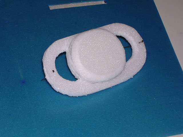

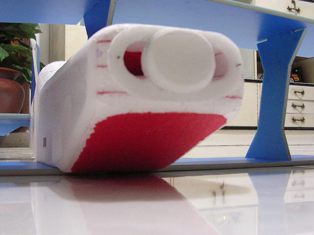

Ini tutup motornya... gak mirip ya... mencoba dimirip2kan maklum masih cupu, rencana ntar di lem dan amplas menyatu dengan fuse...
Close up...
posisi motor...
Tempat battery dimana ya... #-o

@ Syafik: top markotop...detailnya rapi tenan.....kapan maiden nih om....
Posts: 2844
wah.. mantap nih .. biplanenya dah hampir jadi..

om Syafik, baiknya lubang keluar udara nya dibuatin sekalian..kalo cuman ada lubang masuk angin tanpa keluaran, entar pesawatnya kembung masuk angin hi hi hi hi hi.........
Posts: 7946
iwan21 wrote:
GandrungMaBur wrote:Pak Syafik, nada2xnya dapat transfer ilmu dari suhu Iwan21 nich, tinggal waktu aja udah bisa nyamain atau malah ngelewatin
Amiiinnn........
Wah iya ni pak... kira2 dimana ya posisinya #-o #-o
ide saya sih dibikinkan seperti sirip hiu... disamping kiri dan kanan... gimana ya? kalau gak ada angin keluar bisa bener2 masuk angin nih... hihihi...
