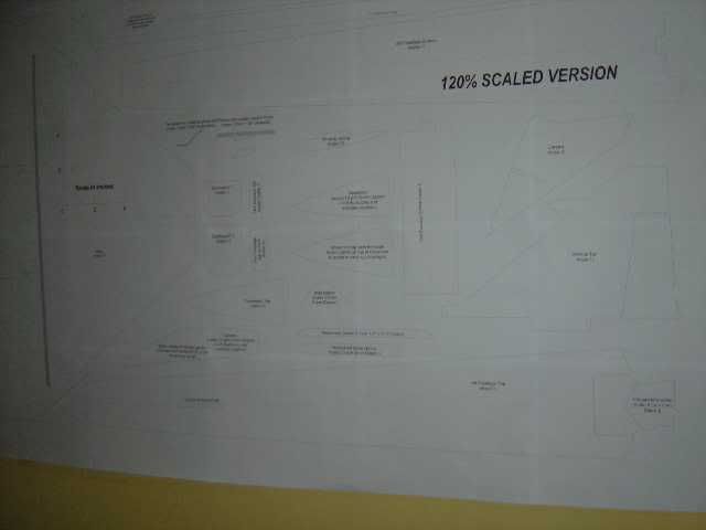

Liatin Plan yang dah nemplok seminggu di dinding, tangan mulai terasa gatel,..
Posts: 13591

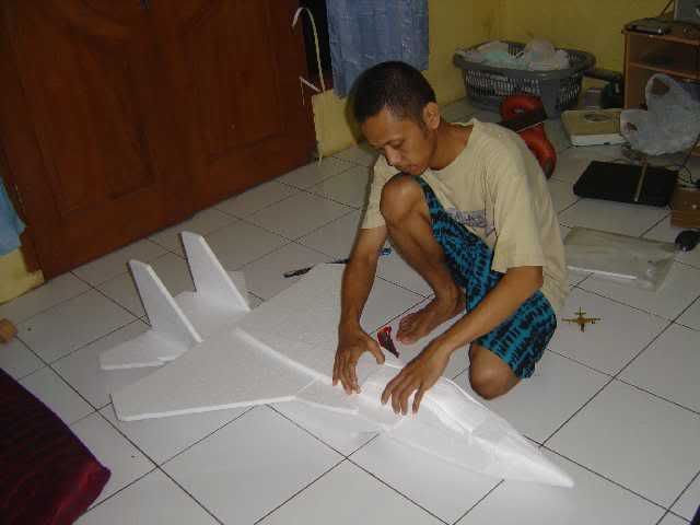

III
Mulai ambil garisan, cutter dan turunin Stereofoamnya...
IV
Mulai motong-motong plan dan foamya...

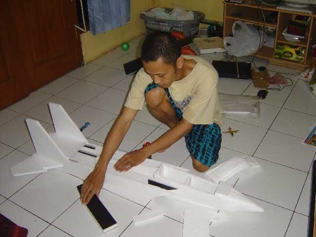

Coba dirakit satu per satu
VI
Nyusun bagian bagiannya,...
Posts: 13591

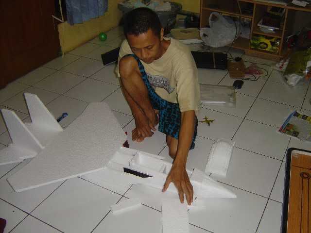

VII
Coba-coba dan potong sana-sini
VIII
Di cocok-cocokin,...Canopy belum pas kenya nich :D
Posts: 13591

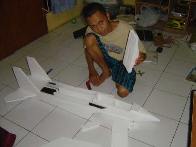

IX

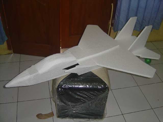

Di cek lagi susunannya..
X
Nah Dry fit dah jadi,..dan berbentuk..
Posts: 13591
XI
Ini juga (with opened inlet)...

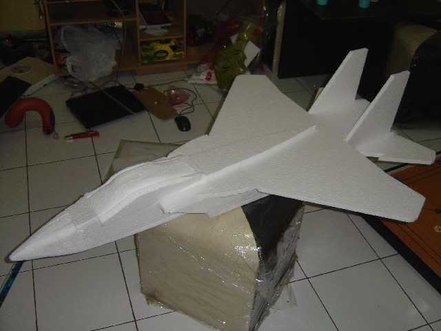

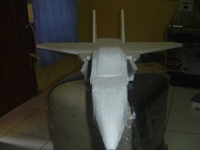

XII
Tampak dari depan atas (wah keliatan belum diampelas) hehehehehehehe,..

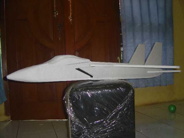

XIII
Tampak samping,..hmmmmmm 1/2 cool..

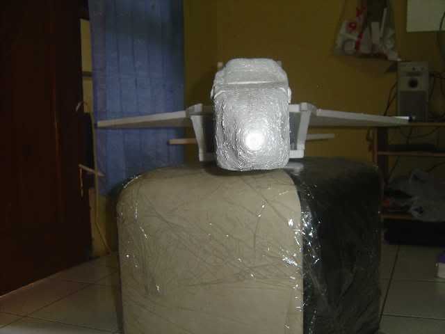

XIV
Dari depan pas moncong..

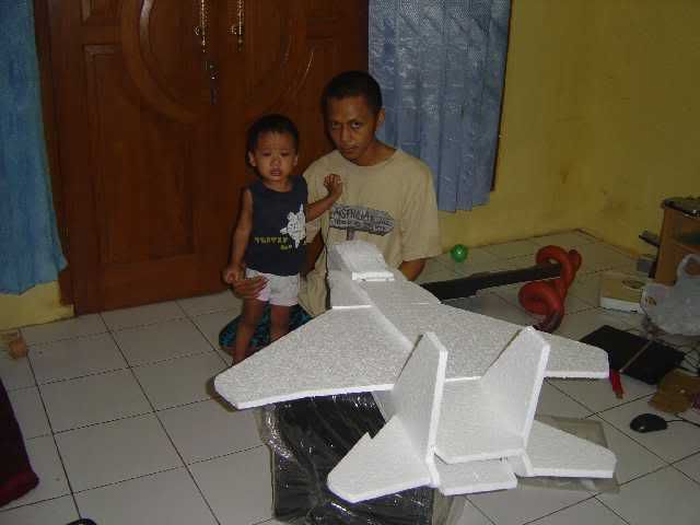

XVI
Junior diajak foto bareng, pas bangun tidur trus ngambek karena gak diajakin bikin pesawat hehehehehe...nangis dech.
