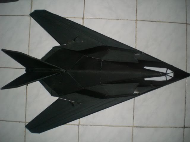

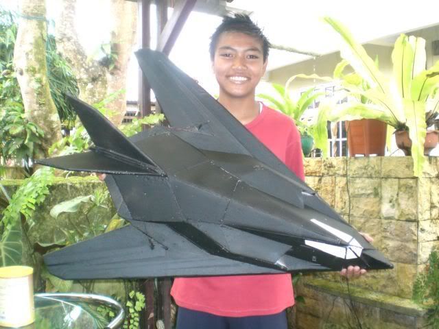

Akhirnya jadi terbang juga.....
motor 2409
Esc 25 A
Batt. 11,1 V 1800 mA 20C
servo 2 bh ( elevon)
berat 500 grm.
tampak atas

bikinannya Keren abis Pak Hery...
motornya ditaro dimana,...kok nggak kelihatan ya....

kok bisa item gitu? di cat ato tempel stiker?
hery_s
Posts: 1200
Joined: 01 Apr 2008, 14:43
Location: Ambon-Maluku
Post by hery_s »
@ pak snowman....motor ditaruh dibelakang ....udah dicat hitam semua he..he... biar nggak kelihatan....namanya juga pesawat siluman......
@ mas aang.....dicat pake pylox....sebelumnya dilapisi dulu dengan lem putih weber.

foto2 detailnya donk.....
